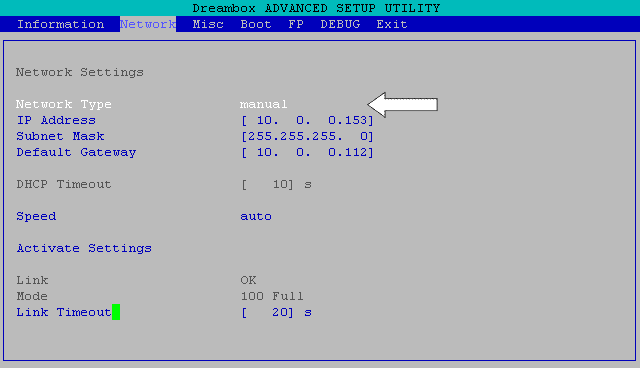

IP adres in bootloader DB7020 wordt niet vastgelegd.??
Ik krijg bij het opstarten en het ingedrukt houden van de pijl down toets alleen DHCP te zien, dus dacht ik via Huperterminal het IP adres in de bootloader vast te leggen...
Ik wijzig binnen hyperterm het IP enz....dan druk ik op F9 en ik bewaar het via het opslaan menu....
Start de box opnieuw...en weer staat er gewoon DHCP.... <img src="/forums/images/graemlins/confused.gif" alt="" />
Wat doe ik hier fout..??

Daar heb ik het IP al op de gewenste gezet.
Om op de 7020 een nieuwe firmware te plaatsen via de browser moet ik op de box kunnen komen. Dit doe je door tijdens het opstarten de pijl"down" ingedrukt te houden. Dan moet er een IP adres verschijnen.....echter ik krijg alleen DHCP te zien.
Dus dacht ik dat doe ik dus via hypertherm....dat kan ook wel, alleen hij saved het niet.... <img src="/forums/images/graemlins/confused.gif" alt="" />

Helaas....router gereset, box opnieuw opgestart....
alleen melding van dhcp...geen vast ip in te brengen met hypertherminal.....IP en submask gewijzigd...F9 (save) en save instellingen in menu gekozen..
Geen vast IP na opnieuw starten.... <img src="/forums/images/graemlins/blush.gif" alt="" />
Iemand nog een goed idee??

Is mij vroeger perfect gelukt.
Heb je al eens proberen te saven via het tabblad 'exit' in plaats van met F9.
'Netwerktype ook op 'manual' zetten.
Groeten. <img src="/forums/images/graemlins/xyxthumbs.gif" alt="" />
Me crazy, you insane !!
Ik schrijf boven, op F9 en save uit menu gebruikt..
dus ja ook de save optie gebruikt van hypertherminal..
Ja uiteraard op manual gezet, anders kun je ook het IP niet wijzigen...
Ik doe kennelijk iets niet goed......maar ja....daarom de vraag.

Dat kan ja, bij mij lukte het ook de eerste keer op deze manier. Echter daarna dus een andere image geprobeert welke mij niet beviel en dus wilde ik weer terug naar de oude......en toen bovengenoemde met resultaat... <img src="/forums/images/graemlins/frown.gif" alt="" />....
Inmiddels via dreamup de oorspronkelijke image er weer opgezet..maar waarom werkt het nu niet meer..????
