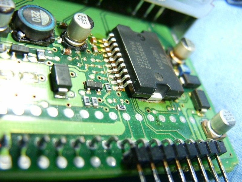

Hetzelfde probleem heb ik ook ondervonden met mijn dBox2:
doorgelust deed ie 't prima, maar rechtstreeks aan de LNB noppes.
Het bleek dat de LNBP20A niet goed was gesoldeerd(zie bijlage).
Na veel moeite heb ik 'm goed kunnen solderen en daarna
deed ie 't weer.
Dus kijk eens of het IC wel goed op de print zit.
Mvg, wammes.

Bedankt voor je tip. Reden voor mij om dit eens extra onder de loep te nemen, maar dat was niet het geval. Wel gemeten; input voor 14 en 18 volt zijn er, maar op LNBA staat geen voltage. Lijkt er dus echt op dat de chip (wederom?) kapot is....
