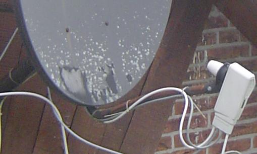

Heb hier hetzelfde probleem. Heb al een paar maand last van zwak/wegvallend signaal. Er werd mij verteld dat de kop (quad LNB van ALPS) kapot zou kunnen zijn. Door vele werkzaamheden is het er mij niet van gekomen om het één en ander na te kijken. Nu heb ik eens een nadere kijk op m'n schotel genomen en het resultaat is te vinden in de bijlage. Er groeien algen op en de verf bladdert af. Grote kans dat hier het signaalverlies in zit. Kan iemand dit bevestigen?
Mvg,
Henri Busger
PS: ik ga dan ff met de zoekfunctie kijken naar een oud topic over hoe ik de schotel (volgens mij 80cm van 11 jaar oud (analoog)) kan schuren en schilderen.

Als je een aluminium schotel neemt heb je daar allemaal geen last van! Nog lekker licht om te plaatsen ook. Kan wel oxyderen maar rot niet weg.
