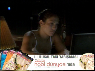

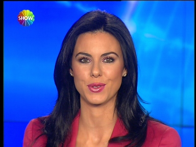

Ik ben ook eens gaan stoeien met de East Beam en kwam tot de volgende kanalen
11760 H - 5925 SR - 3/4 FEC Show TV beeld foto
11800 H - 2400 SR - 5/6 FEC ANS TV beeld (blokkerig)
11905 H - 6666 SR - 3/4 FEC Kanal D beeld foto
en op deze nauwelijks signaal
11734 H - 3290 SR - 3/4 FEC Eurasiasat Promo (geen beeld)
11753 H - 3000 SR - 7/8 FEC Avrasya TV (geen beeld)
dit heb ik gedaan op een deltastar gregorian 1.20 mtr schotel met invacom 0.3 twin
