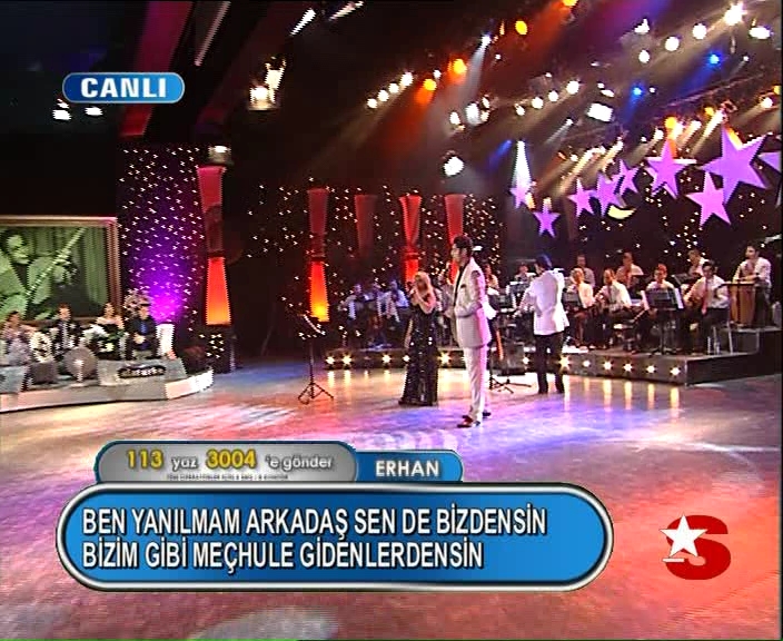

Nu ook weer blokvrije ontvangst van Star TV <img src="/forums/images/graemlins/smile.gif" alt="" />
Screenshot van Star TV

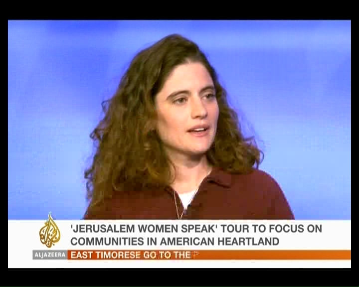

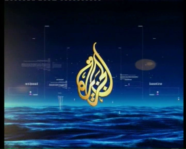

Eveneens nu blokvrije ontvangst van Al Jazeera Channel <img src="/forums/images/graemlins/smile.gif" alt="" />
Screenshot van Al Jazeera Channel
1345886-042-11775H-AlJazeeraChannel-2007

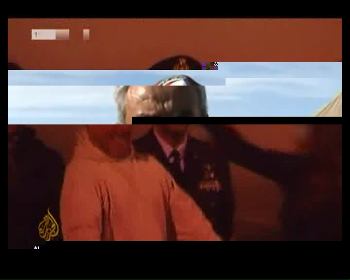

Op dit moment helaas nog steeds geblokte beelden op Al Jazeera English.
Ik verwacht dat dit in de komende uren zal veranderen in beelden zonder blokken <img src="/forums/images/graemlins/smile.gif" alt="" />
Screenshot van Al Jazeera English
1345893-042-12140H-AlJazeeraEnglish-2007
Om 01:20 uur is het signaal nog steeds erg zwak maar voldoende voor blokvrije beelden <img src="/forums/images/graemlins/smile.gif" alt="" />
1345947-042-12140H-AlJazeeraEnglish-2007

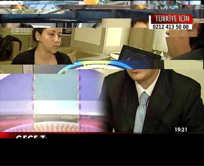

11760 H - 5925 SR - 3/4 FEC Show TV, Signal Quality 18% Blokvrij.
11800 H - 2400 SR - 5/6 FEC ANS TV wel signaal, geen lock.
11734 H - 3290 SR - 3/4 FEC Eurasiasat Promo geen signaal
11753 H - 3000 SR - 7/8 FEC Avrasya TV 20% Signal Quality, beeld is zwart. Is dit programma gecodeerd?
