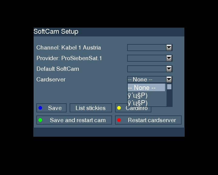

KlaasGroot Geplaatst: 5 februari 2006 Delen Geplaatst: 5 februari 2006 Hoi ik ben nieuw in dit forum. Ik heb een Dreambox 7000 en heb vrijdag de PLi Diamond geinstalleerd. Het heeft even geduurd voordat ik mijn weg in de vele menus kon vinden, maar het bevalt mij wel, op 1 ding na: Na een uurtje of 5 (?) spelen en zappen crashed de dreambox en moet ik hem resetten. De crash lijkt niet direct met de actie te maken te hebben die ik dan uitvoer. Na de resetten is mijn Softcam Setup menu "leeg". De invul velden achter "Channel", "Provider" en "Default SoftCam" zijn echt leeg, en bij de "CardServer" staat "-None-". In alle velden kan ik "-None-" kiezen, maar na save en menu opnieuw het menu oproepen, is alles weer terug naar "leeg". Het "Cardserver" invul veld kan ik wel op andere cardservers setten, maar de lijst van cardservers bestaat uit: "-None-", "y'u$P", "y'u$P", ... Gisteren had ik dat en heb uiteindelijk de falsh gewist en opnieuw geinstalleerd. Daarna moet ik alles weer geheel opnieuwe invullen. Dat is niet wat ik zoek in een hobby. Vanmorgen had ik na de installatie een backup gemaakt. Die zou ik weer teru kunnen zetten, maar dan ben ik weer al mijn timers kwijt. Ik kan geen verschil ontdekken tussen de backup en de "niet werkende" versie die nu draaid. Ik heb cardserver RC7 als gedeinstalleerd en cardserver RC6 weer geinstalleerd, maar dat helpt niet. Heeft iemand een idee wat ik hiertegen kan doen, of hoe ik dat oplos? <img src="/forums/images/graemlins/kweetniet.gif" alt="" /> Klaas Groot Dreambox 7000 draaibaar met Gemini 3.60, DaVinci 5.4 Link naar reactie Delen op andere sites Meer opties om te delen...
Henksat Geplaatst: 5 februari 2006 Delen Geplaatst: 5 februari 2006 Een heel vreemd verhaal, kan er zo geen verklaring voor vinden. Je schrijft: De crash lijkt niet direct met de actie te maken te hebben die ik dan uitvoer, welke actie is dat dan? Ik wil je nog wel 1 tip geven: als je na een verse installatie alle settings goed hebt staan kun je beter de box een keer herstarten. Dan pas worden de gewijzigde settings goed gesaved. Bij een eventuele crash zou je dan altijd weer gewoon moeten kunnen herstarten. De box komt dan weer gewoon terug met zijn goede settings. Dreambox 8000HD, Xtrend et5000 & et9000, Qnap 209-II Pro 2Tb,Wavefrontier T 90,Stab HH120 Triax 78 cm, Triax 78 cm CDS Duo LNB Member of the PLi team Link naar reactie Delen op andere sites Meer opties om te delen...

KlaasGroot Geplaatst: 5 februari 2006 Delen Geplaatst: 5 februari 2006 De eerste keer dat de box crashde was ik aan het zappen. De box reageerde ineens erg traag alsof hij ergens heel druk mee was, en bevroor toen volledig. Een reset bracht hem weer tot leven, maar met het beschreven rest effect. De tweede keer was ik de webcams aan het bekijken uit het user menu. Er was niets aan de hand maar hij wilde niet meer terug na het zoveelst plaatje te laten zien. Reset bracht de box weer tot leven, maar weer met het probleem. De herstart is een goeie tip. Daar was ik ook al achtergekomen, nadat ik al een paar keer mijn settings krijt geraakt had. De herstart helpt hier dus niet meer. Ik moet echt een flash erase doen. Wat ik bedoel met alles opnieuw instellen is: - diseqc instellingen invoeren - netwerk instellingen invoeren - USB kaart onder linux formateren (PLi lust hem anders niet meer) - var op USB zetten - PC in windows booten en kanalen terug zetten dan weer terug in linux - plaatje erbij van de laatste timer settings en timers invoeren - plugins en andere zaken opnieuw downloaden - o ja, en dan weer mijn voorkeuren instellen, als taal, ... Dan ben je toch snel weer een uur verder. Als je hier een snellere methode voor weet? Klaas Groot Dreambox 7000 draaibaar met Gemini 3.60, DaVinci 5.4 Link naar reactie Delen op andere sites Meer opties om te delen...
