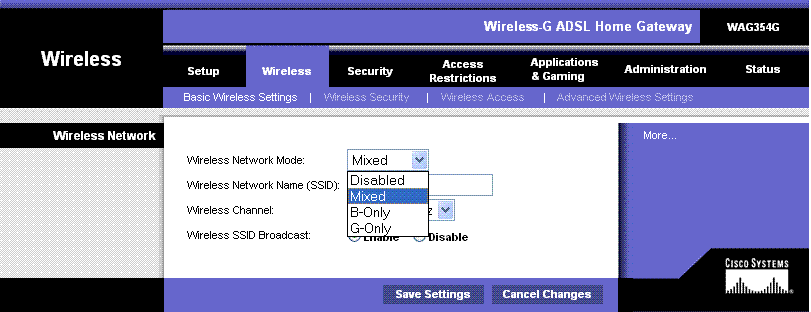

ik heb thans de WRT54G op de WAG54G aangesloten. De bedoeling is om de WAG uitsluitend als moden te gebruiken en de WRT54 als accespoint. Hoe schakel ik het wireless gedeelte van de WAG54 uit?

ik heb idd Alchemy-V1.0 v3.37.6.8sv software er op zitten en heb de Xmit op 100 mw gezet voor een goed bereik binneshuis. naast de WRT staat het wireless gedeelte van de WAG54G nog steeds aan. deze moet toch uit te zetten zijn, zodat hij alleen als moden en 4 poorts witch fungeerd? moet ik dan ook de dhcp server uitzetten? nu staan er twee dhcp servers te draaien. 1 op de WAG en 1 op de WRT.

De wireless uizetten op de WAG354G gaat als volgt.
Url balk intikken 192.168.1.1
Inloggen met loginnaam en wachtwoord
Wireless (naast setup) aanklikken
Menuutje verschijnt en de modus zetten op Disabled (zie screenshot)
Save settings, ff wachten, continue drukken en klaar.
maakt het nog uit welke je uitzet? WAG of WRT?

Dan de WAG uitzetten zoals ik aangegeven heb met de screenshot.
