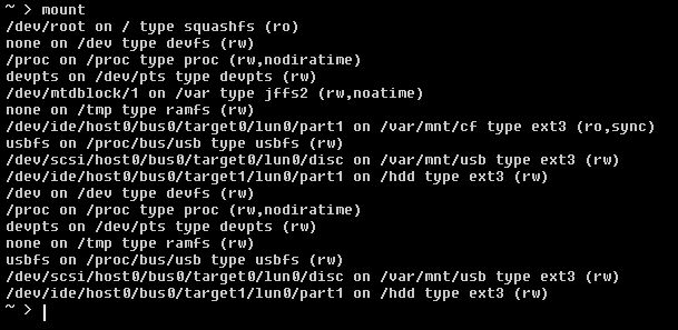

Gast Geplaatst: 26 december 2005 Geplaatst: 26 december 2005 Vreemd, trek anders die USB stick d'r is uit en kijk eens of 't dan wel normaal werkt? En of 'ie dan wel wat op die CF heeft gezet of dat 'ie stiekem de hele tijd op je USB stick bezig is geweest? <img src="/forums/images/graemlins/smile.gif" alt="" /> Wat staat er als je via telnet 'mount' intiept?

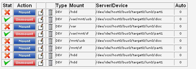

satvet Geplaatst: 26 december 2005 Auteur Geplaatst: 26 december 2005 De webinterface geeft: zie bijlage. Bij mountspoints staat bij de CF wel bij options ro,sync, bij alle overige staat rw <img src="/forums/images/graemlins/shocked.gif" alt="" />
satvet Geplaatst: 26 december 2005 Auteur Geplaatst: 26 december 2005 Het probleem met CF en USB is opgelost met een herstart. De 2 images op CF zijn spoorloos maar ik mis nog wel ruimte op de USB, kennelijk staan ze daar onzichtbaar op.
