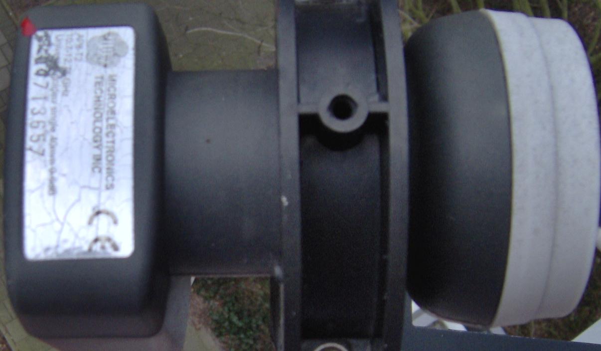

Nu bewerk ik het bericht maar even en neem ik aan dat @schans toch de MTI Surprime heeft.
GR <img src="/forums/images/graemlins/rockon.gif" alt="" />
ik heb al een jaar of 6 de MTI Golden 0,6 LNB.
i.c.m. een triax 110 cm en een dreambox heb ik 24/7 beeld op mbc 1,2,3,4(op nilesat)in zuidholland.
ik ben zeer tevreden met de MTI LNB.
Ik heb toch echt de witte links boven op de site Aart.
Kun je ook zien in de eerdere foto en bijlage. <img src="/forums/images/graemlins/smirk.gif" alt="" />
Die andere is echt donker kleurig.
AP8-T2NRC IS DE LNB DIE IK HEB. <img src="/forums/images/graemlins/xyxthumbs.gif" alt="" />
