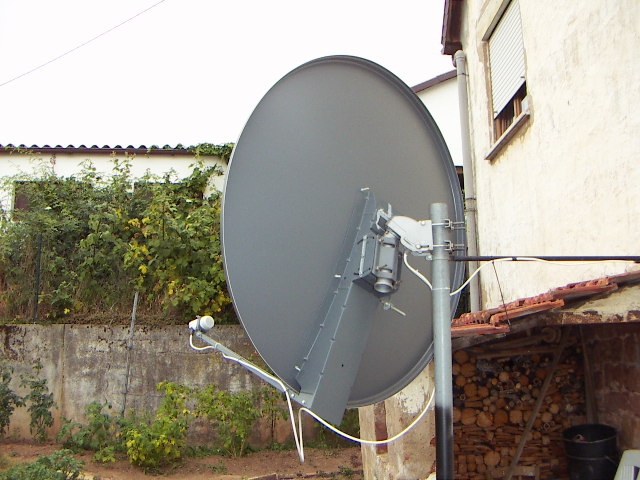

Ik heb mijn triax 110 vervangen door 'n gibertini 125.
Dit ging niet helemaal zoals ik verwacht had. De gibertini weegt + - 15.5 kg, en de bedoeling was om draaibaar via de aanwezige Motec sg2100 te gaan. Maar doordat de mount van de gibertini zeer dicht tegen de schotel zit, en 'n Motec de schotel bevestiging aan de onderkant heefd was dat onmogelijk. Gelukig had ik nog 'n Stab 120HH liggen, en met 'n kleine aanpassing aan de mount draaid het weer.
Ik heb wel betere ontvangst, maar ga komende tijd controleren of het geheel optimaal is uitgericht.

Dus als je die Stab niet had, kon je mooi niet meer draaibaar kijken? Irritant, ligt de schuld bij de Moteck of bij je schotel?
Hoe houdt het geheel zich? Met 1.25 mtr zit eigenlijk over de limiet van zo'n motortje

Het lag aan bijde, 'N Stab zou volgens specificatie 17kg.gewicht kunnen hebben, en schotels van 120cm. Hij draaid alleen erg langzaam, maar misschien heefd dit ook z'n voordeel. Dus we zien wel.

Heb je toevallig een foto van die Gibertini-opstelling?
Wat was de reden dat je de schotel verving?

Hoi Skysurfer. Ik zal morgen 'n foto maken en plaatsen.
Ik vond het wel het proberen waard, en hoop hiermee toch iets meer te ontvangen.

Hoi Skysurfer, Ik weet niet of er veel verschil zit in de 2100 of 2100a, maar bij mijn gewone 2100 ws het onmogelijk.
ik zal in de loop van vandaag 'n paar foto's plaatsen , waarop hier iets meer van te zien is.

Hoi Skysurfer. Toen ik de Gibertini op de Stab monteerde, bleek hij bij het draaien tegen het motorhuis vast te lopen. Om de schotel niet helemaal naar beneden te hoeven halen heb ik er 'n stale kabeltje aangedaan, zodat hij kon blijven hangen. Ik heb een aanpassing gemaakt aan de mount waardoor de schotel + - 4.5 cm naar voren kwam, en dus vrij kon draaien. Het kabelje heb ik laten zitten omdat dit geen belemmering opleverd, en bij hevige storm zorgt dat de schotel niet naar benede donderd, als er iets zou afbreken.
Zie Foto's
Gr.Wiel

Er is verschil tussen de SG2100 en de SG2100a: namelijk dat de hoek van de stang net iets anders is en ik meen ook dat de stang iets langer is dan de non-A.
Vandaar
Fred
De schotelklem was i.d. te groot voor de Motec.
