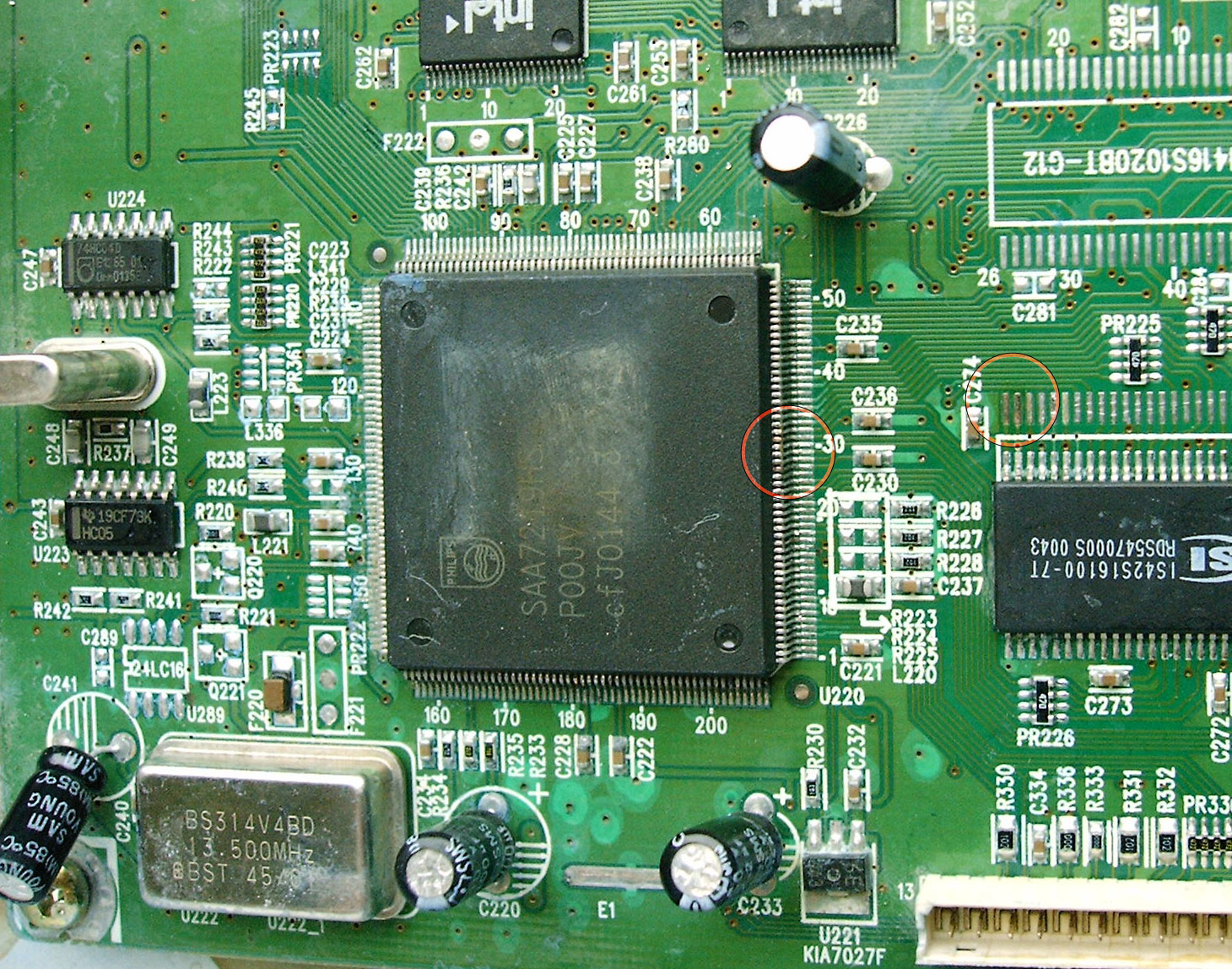

Bedankt voor jullie tips over de compoort. Het is zo dat ik wat minder verstand heb van electronica, maar destemeer over (mijn) computer en software. Ik ben zeker dat het hier niet aan ligt. Overigens heb ik maar een compoort en deze gebruik ik ook voor mijn MasterA (funkaart schrijver) en deze werkt nog steeds perfect. Ik realiseer me dat ik bij het poetsen maar een roestig pootje over het hoofd hoef te zien om een probleem te hebben, dus ik denk dat ik vrijdag middag evengoed nogmaal een blik op de printplaat werp. Ik zal er ook een foto van maken. Vrijdag zal ik dat dan in ieder geval terugmelden. Zoals Pieter zegt, we geven de moed niet op! (en dat had ik wel even gedaan, dus in ieder geval bedankt voor de steun!)

Zo iedereen, de poetsbeurt zit erop. Helaas zonder verder effect. Ik heb in de bijlage de foto van de printplaat bijgevoegd. Met 2 cirkels heb ik de naar mijn idee zwakke plekken aangegeven. Hier zijn de contacten koperkleurig, dit is al van na de 1e poetsbeurt, en moet door de corrosie gekomen zijn. Ook heb ik met een heel dun mesje tussen ieder pootjes van de chip gecontroleerd of er geen corrosie zat, dit was niet het geval. Het kan natuurlijk gewoon zijn dat er iets kapot is. Als ik de printplaat nu zie besef ik pas wat een rotzooi het was voor de poetsbeurten! Zou zoiets voor een redelijke prijs te maken zijn door iemand?

In ieder geval ziet de printplaat er weer schoon uit.
Maar ik ben bang dat er door kortsluiting toch wel e.e.a. defekt is geraakt. Een goede leer voor de volgende keer is om het apparaat direkt van de spanning te halen, te demonteren en schoonmaken. Bij het morsen van een vloeistof (koffie of thee en dergelijke) op een printplaat, waarop spanning staat (dus in werking is), kan kortsluiting optreden tussen de IC pootjes en dergelijke.
Je kunt twee dingen doen:
1: laat het nakijken hoeveel de reparatie gaat kosten. Kun je nog altijd beslissen of je hem laat repareren. Ben je hooguit onderzoekkosten kwijt, ca. 25-50 €.
2: Koop een tweedehandse Humax, bijv. met een defekte voeding. Ben je ook redelijk goedkoop klaar.
succes

Hoi Goofykwek, Pieter en anderen. Nogmaals bedankt voor de tips. Mijn Humax werkt dankzij jullie weer en daar ben ik erg blij mee. Het verhaal over de communicatie met de compoort zie ik in een nieuwer topic terugkomen, dus ik ga uit nieuwsgierigheid eens kijken....
