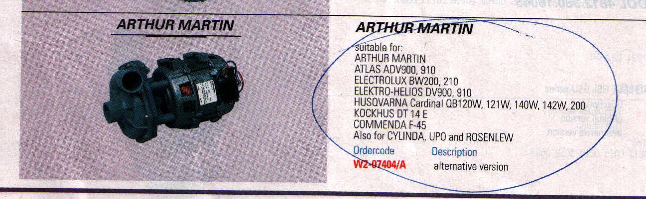

Ik ben op zoek naar een pomp voor een industriële wasmachine. Ik heb deze pomp nogmaals vervangen (10 jaar geleden). De leverancier toen kan nu de pomp niet meer leveren. Wie kan mij een leverancier aanduiden voor een dergelijke pomp. Graag via PM. Toestel is een ALI F3-700 machine en de pomp CP12-123. Zie in bijlage de foto voor een vervangend toestel.

In principe kun je elke pomp pakken die erop lijkt. Als het goed is is de besturing zo dat de pomp alleen gaat lopen als tie lopen moet. Aanspringen/stoppen op drukmembraan/tijdklok nog altijd? Ook als hij meer of minder pompt gaat het goed.
Of hij pompt langzamer (minder) of sneller (meer).
Probeer de de Q-h karakteristiek van het origineel te achterhalen en zoek dan een wat passende combinatie. Als alleen de motor kapot, dan zoek een andere (sloop-)motor.
Probleem is als pomphuis/waaier naar de hemele is. Zoniet proberen te reviseren.

Handige jongen met leuk werkplaatsje kan ook nog wel waaiertje maken/op maat laten draaien als b.v. de Q-h kromme te hoog ligt of motor te snel draait.
Maar nogmaals zoek eens wat leuks met dezelfde aansluitmaten.

Het is wel degelijk een afwasmachine (sorry voor de vout). Aan de voorzijde staat er het merk Rubbens bij maar op de achterzijde staat ALI type F3-700.
Op dit ogenblik werkt de pomp nog, maar ze blokkeert regelmatig en er is een kleine lek en ze maakt een herrie. Ik heb ze nog niet gedemonteerd maar de dichting (lagering) zal waarschijnlijk uitgelopen zijn.
Ik probeer nu via een groothandel een pomp vast te krijgen.
