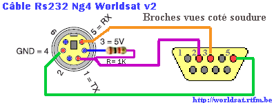

Gast Geplaatst: 21 januari 2006 Geplaatst: 21 januari 2006 hallo forum, thanks aan johan <img src="/forums/images/graemlins/xyxthumbs.gif" alt="" /> pluginn ok ( kabeltje met weerstand ! ) tps kanalen ok multivision ok ( zolang dat het duurt ) aesfinder voor multiv ok zweet bloed en tranen <img src="/forums/images/graemlins/smile.gif" alt="" />, een vraag opgelost, 10 in de plaats <img src="/forums/images/graemlins/grin.gif" alt="" /> ps: blijven zoeken !!! tis te hopen dat het nieuwe kaartje van tv vlaanderen in men deco kan draaien ..? Citaat: maestro cherokee 9000 ng 4

Gast Geplaatst: 22 januari 2006 Geplaatst: 22 januari 2006 hallo , beste vrienden aan welke van de drie moet een weerstand aan staat niet op men schema weet wel dat het een van 1 k moet zijn
Its_Johan Geplaatst: 23 januari 2006 Geplaatst: 23 januari 2006 Dit weerstand is niet altijd nodig. Het is eigenlijk voor de 9900 ontvangers, en enkele 9000 die de flash weigeren. Maar het kan nooit kwaad het erbij te zetten. Bij mij werkt het zonder problemen zonder. ET10000 4x DVB-S2, ET4000 client, OSCAM, CanaalDigitaal, TNTSat. Reelbox AVG 3x DVB-S2, 1x DVB-T (staat nauwelijks aan)Visiosat G3+ (28.2E-23.5E-19.2E-13E) 4x ALPS quad 0,2db, PHILIPS 55PUS9109 TV(2x Xsat CDTV410 & Cherokee 9000 NG4 in de kast)
Gast Geplaatst: 23 januari 2006 Geplaatst: 23 januari 2006 eerst eentje zonder, en werkte niet, dan eentje met , en dit werkte wel greetz
Gast Geplaatst: 29 januari 2006 Geplaatst: 29 januari 2006 heb de kabel gemaakt met weerstand ,de seriele poort opent maar de flash gebeurt niet wat kan de reden zijn ????? instellingen in de comp poort heb daar al aan zitten veranderen tevergeefs einde raad <img src="/forums/images/graemlins/frown.gif" alt="" />
Its_Johan Geplaatst: 30 januari 2006 Geplaatst: 30 januari 2006 Ik heb dit ook soms gehad, je moet proberen de pc op te starten met alles aangesloten en ook de decoder eens te rebooten. Controleer ook nog eens of je wel de juiste aansluitingen in de kabel hebt. Hoe weet je dat de seriele poort opent? ET10000 4x DVB-S2, ET4000 client, OSCAM, CanaalDigitaal, TNTSat. Reelbox AVG 3x DVB-S2, 1x DVB-T (staat nauwelijks aan)Visiosat G3+ (28.2E-23.5E-19.2E-13E) 4x ALPS quad 0,2db, PHILIPS 55PUS9109 TV(2x Xsat CDTV410 & Cherokee 9000 NG4 in de kast)
