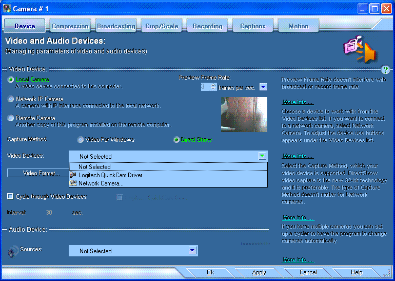

@strohrum
kun je de camera dan selecteren in bijgevoegede afbeelding
bij mij staat er alleen mijn webcam en een optie voor een ip cam
of moet ik dat dan ergens anders instellen

Ik zie bij jou jou vga-kaart met tv in er niet bij staan, dus die is dan vrees ik niet te selecteren.

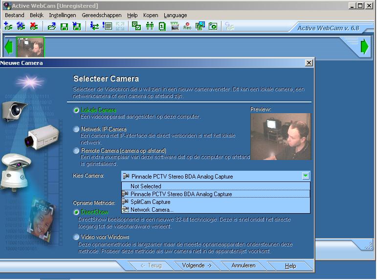

Hierbij voeg ik ook een afbeelding toe waarin je kan zien dat ik bij mij wel me tv kaart kan kiezen, dus dan zal je het op die manier moeten gaan doen vrees ik.
Kan je trouwens wel in een ander programma die composiet ingang kiezen?, dus buiten active webcam om.
anders zou je eens via het programma splitcam moeten proberen die composiet ingang aan te spreken en die dan kiezen in active webcam.
