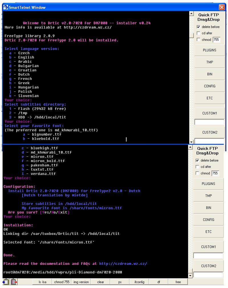

milili Geplaatst: 16 februari 2006 Geplaatst: 16 februari 2006 ik heb een install menu van telnet via flaswizzard misschien wel leuk om te zien!! Dm 7020 Dm800 HD Venton HD Haupage Skystar 2 en altijd online. Viasat 19.2, 23.5, 28.2 en 13.

milili Geplaatst: 16 februari 2006 Geplaatst: 16 februari 2006 probeer het volgende eens via telnet te installeren zie bijlage en dan goed lezen !! bij mij was het via flashwizzard geen .tmp/install maar /var/tmp/install en alles in tmp effe chmod op 755 succes 1090564-drtic-2.0-70xx.zip Dm 7020 Dm800 HD Venton HD Haupage Skystar 2 en altijd online. Viasat 19.2, 23.5, 28.2 en 13.
