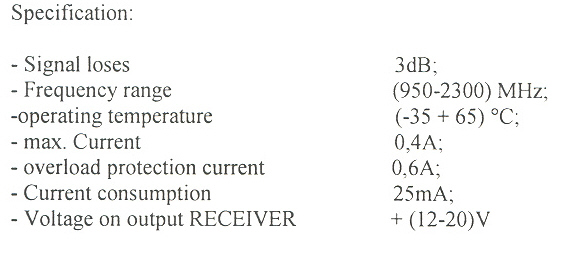

Vogelaar Geplaatst: 4 maart 2006 Geplaatst: 4 maart 2006 -signal loses 3DB VU+Ultimo4K, VU+Duo4KSE, VU+Uno4KSE, DM8000HD, met T90, Draaibare Triax 110, Deltastar gregorian 120, Laatste OpenPli.
Vogelaar Geplaatst: 5 maart 2006 Geplaatst: 5 maart 2006 Hier de complete specification wat er op de gebruiksaanwijzing staat. VU+Ultimo4K, VU+Duo4KSE, VU+Uno4KSE, DM8000HD, met T90, Draaibare Triax 110, Deltastar gregorian 120, Laatste OpenPli.
fredzetee Geplaatst: 5 maart 2006 Auteur Geplaatst: 5 maart 2006 @ Vogelaar @ Henksat! : Dit is niet helemaal wat jhvsat en ik zoeken. Wellicht dat het mogelijk is dat jullie de (hopelijk) 1 pagina met de technische specs kunnen scannen en hier plaatsen? @ vogelaar, gebruik jij de twinlnb's voor opname of voor op een andere ook alleen door jou gebruikte ontvanger, of zit b.v. je buurman ook op dezelfde sat? Als jij het namelijk zelf bent en je neemt voornamelijk op als je niet thuis bent of je gebruikt jou beide ontvangers niet tegelijk hoeft het probleem waar ik aan denk niet op te treden. Het probleem is dat als 2 gebruikers tegelijkertijd (actief) gebruik maken van de twin lnb's de ene gebruiker last heeft van de ander (wegvallen kanalen e.d.). Dat word uitgelegt in de eerste link in mijn 1ste posting hierboven (ja, ik weet het, dat is een lange posting......) Staat er op de gebruiksaanwijzing ook een website?
fredzetee Geplaatst: 5 maart 2006 Auteur Geplaatst: 5 maart 2006 Citaat: Hier de complete specification wat er op de gebruiksaanwijzing staat. Kun jij gedachten lezen..... zie posting hierboven, Bedankt !
fredzetee Geplaatst: 5 maart 2006 Auteur Geplaatst: 5 maart 2006 Citaat: Citaat: Hier de complete specification wat er op de gebruiksaanwijzing staat. Kun jij gedachten lezen..... zie posting hierboven, Bedankt ! Ik lees ze net door, als dit alles is wat er aan specs is staat hier niet het juiste bij. Wellicht dat vogelaar dan toch mijn posting van 2 hierboven kan beantwoorden

Gast Geplaatst: 5 maart 2006 Geplaatst: 5 maart 2006 Dat -3DB dat geloof ik wel... Switching Isolation of ÜbersprachsDämpfung! Dat wil ik weten; zolang ik niet zeker ben hoe het daarmee zit heb ik in feite niets aan het ding. Ik heb het op het net nog nergens kunnen vinden....we zoeken verder...
