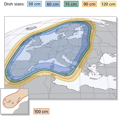

Wat is de min. maat welke ik nodig heb in oostenrijk .
Voor de astra is dit normaal 60 cm, maar kan ik ook kleiner gaan ( plaats gebrek in de auto )

Ik moet gaan voor een 30 cm campingschotel met Invacom lnb in Noord-Frankrijk! Heb trouwens hier thuis prima beeld ermee (als noodoplossing) het is wel een heel ander gezicht dan de 105 cm schotel!
Wat is nu echt een minimale maat zijn om acceptabel beeld te krijgen (Astra of Hotbird). 20 cm schotels zijn er niet dus het is waarschijnlijk nog nooit uitgeprobeerd.
Niet dat ik het neerzet, maar wel om te weten!!
Zomaar een wezeloos idee, maar wat weerhoud je ervan om op de stand van de 30cm gewoon een grotere wok op te plaatsen? of neem een triax 60 met een paaltje en wat scheerlijnen.

Je zou ook een LNB, paal en kabel mee kunnen nemen en ter plaatse een goedkope no-name wok kunnen kopen.

Ik gebruik al jaren een 30cm L/H schotel op vakantie in het grootste deel van Europa. Bij onweder of slecht weer kan dat wel eens zorgen voor blokken of uitvallers maar het schoteltje is een bord groot en gemakkelijk opbergbaar.
