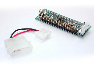

Een notebook heeft over het algemeen ook deze aansluiting zitten.
Wil je deze harddisk gebruiken voor in je pc dan kan je deze adapter gebruiken.

Een verloopje vinden voor deze harddisk is vrij lastig.
Via via ben ik bij een fabrikant terecht gekomen die ze verkoopt voor USD 1,75.( nu nog naar NL zien te krijgen voor weinig )

ide compactflash adapter
Had ik ook al aan lopen denken, maar dan moet je de 2 beugeltjes wegbreken die het kaartje op zijn plaatshouden.
