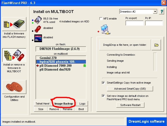

How to backup is volgens mij gewoon
klik links op de knop zodat je kan zien welke images je op de DB hebt staan.
dan selecteer je degene die wilt backupen !
en dan komt er onder dat schermpje in het zwart te staan "backup image"
en dan de volgende vragen en optie invullen en je hebt een backup!!

Dit kan ook alleen maar als je meerdere images hebt geinstaleerd bvb op de USB.
Je gaat dan naar instaleer of verwijder...
Druk op de image van keuze waar je een backup van wil maken en druk op backup..klaar is Kees...sorry emilili <img src="/forums/images/graemlins/wink.gif" alt="" />

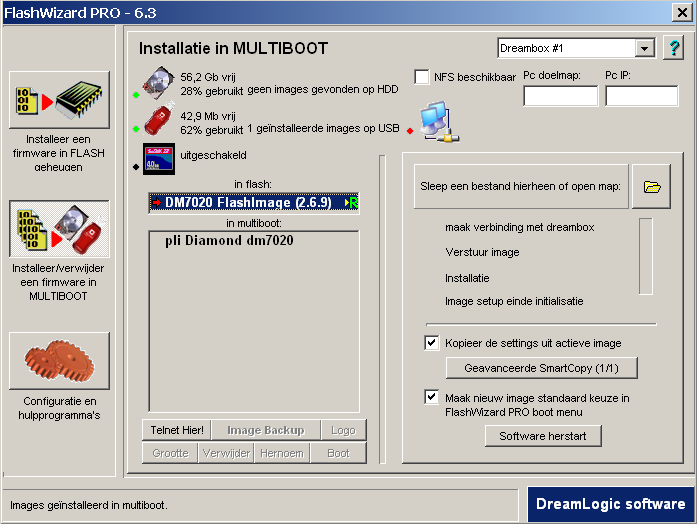

Het zal wel aan mij liggen maar ik gebruik dus Flashwizzard 6.3
Als ik klik op het icoontje links 'install or remove a firmware in MULTIBOOT'
dan zie ik een helehoop maar nergens iets om te backupppen?
Hij zegt wel dat er in de flash een image staat. maar dan houd het ook ver op.
dus er nog een bij zetten op een usb of hdd
dan kun je dus pas een backup maken zoals hierboven beschreven,
wist ik ook nog niet
dat het alleen kan wanneer je meerdere images erop hebt staan.
als je je images in je flash ziet staan daaronder staan dan normaal,
je andere images en daar onder staat
zie bijlage

bedankt @all
vooral emilili en unetwork.. dus het kan alleen maar als je meerdere images hebt geinstalleerd........

Wil nog ff een opmerking plaatsen:
vlgs deze methode kan je dus geen backup maken van je flash img!
Dus mijn vraag is nu: hoe maak ik een backup van mijn gemini in de flash.......? <img src="/forums/images/graemlins/confused.gif" alt="" />
