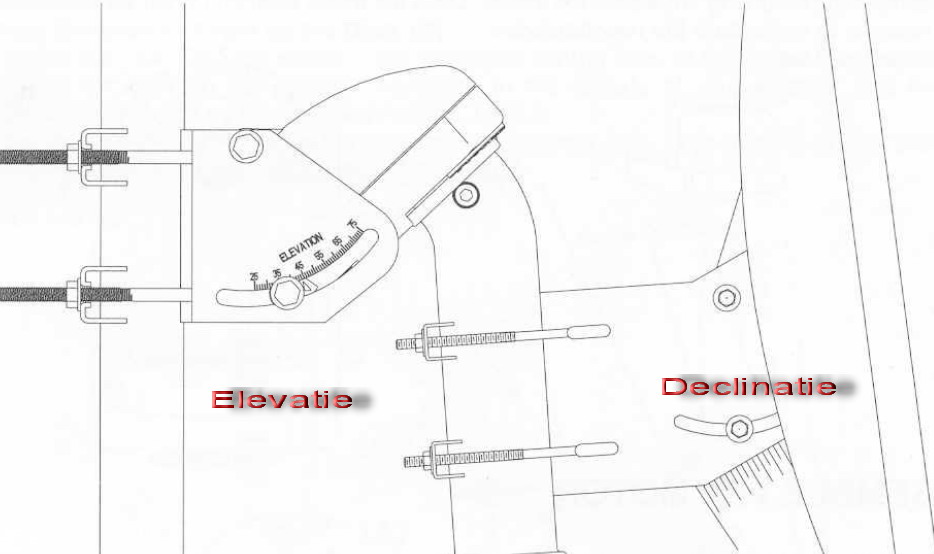

Kijk goed naar de foto in de bijlage.
Stel de ELEVATIE af op jouw breedtegraad.
Als je bijv. op 53 graden NB woont dan moet de hoek die de motor met de mast maakt op 53 graden ingesteld worden.
Daarna moet je de DECLINATIE afstellen, die is wat lastiger.
Ik doe dat altijd met de hand.
Je had met een streepje Sirius gevonden, zet daar de motor dan ook op (zorg wel dat hij op 0 staat) Nu staan de motor en schotel op 1 lijn.
Kantel nu de schotel (declinatie) totdat je het beste signaal hebt.
Nu móet het toch werken.
