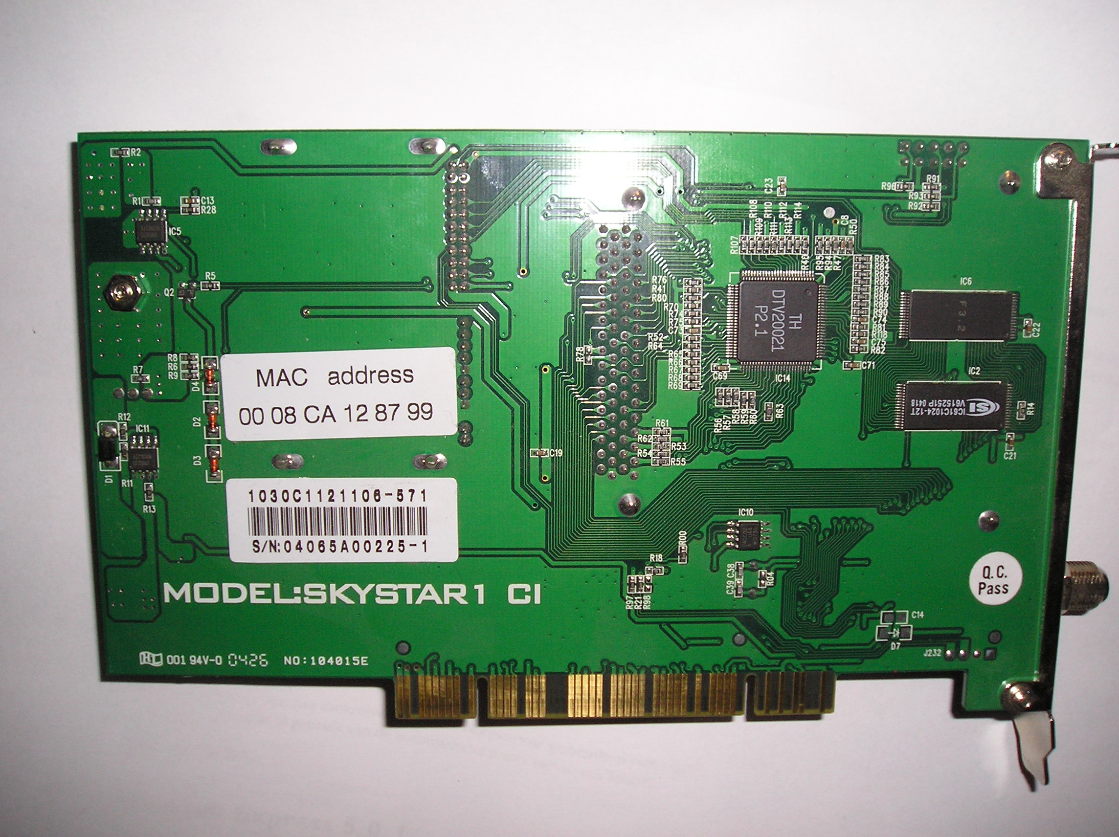

Gust Geplaatst: 19 maart 2006 Geplaatst: 19 maart 2006 Hi Excuus voor de verwarring van dorf en gust als naam,is dezelfde moest opnieuw inloggen en heb de verkeerde naam aangeduid Had nog steeds geen beeld, ook niet na het registreren van "Elecard" Had intussen nog vanalles geprobeerd,en vermoed dat de PC intussen een puinhoop geworden is, zodat een format C de zaak een beetje clean zal krijgen Zal maar even wachten tot "Albert_H" zijn "How to do" klaar heeft om dan een nieuwe poging te doen om de kaart aan het lopen te krijgen Mijn kaart is een Skystar1 van Technisat, zal een poging doen om een foto bij te doen in bijlage grtjs
