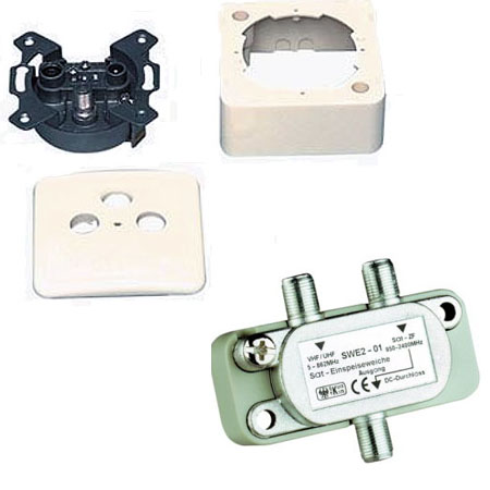

Werkt diseqc1.2 voor de moter nog als je een scheidingsfilter gebruikt?
Ik heb een wanddoos waar de aansluitingen voor radio, tv en in het midden voor de satelliet zit. Het signaal van de kabel en van de satelliet moet je samenvoegen met een scheidingsfilter. Maar als ik dan mijn ontvanger aansluit op de wanddoos doet de diseqc voor de moter het dan nog wel of werkt dat niet met een scheidingsfilter??

Dat filter is een: Einspeiseweiche (= voedingssplitter)
Moeilijk te lezen, maar volgens mij staat er bij de pijl tussen sat-zf in en uitgang toch DC-durchlöss en dat zou betekenen gelijkstroom doorgifte.

Alan geef eens aan waarom je denkt dat het mogelijk niet werkt?
De spanningen en het frequentiegebied voor de LNB worden doorgelaten,
dus waarom zouden diseqc signalen geblokeerd worden. Bovendien is
diseqc zo'n beetje standaard geworden (dit is alleen maar mijn gedachtegang
hierover).
