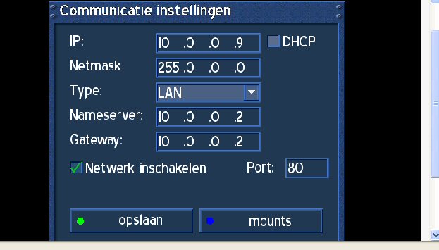

lite Geplaatst: 6 april 2006 Geplaatst: 6 april 2006 Citaat: netmask 255.0.0.0 bedoel je niet 255.255.255.0? And now for something completely similar
Scream Geplaatst: 6 april 2006 Geplaatst: 6 april 2006 Sorry, Ja heb ik alemaal al gedaan maar het antwoord staat in mijn bewerkt bericht
milili Geplaatst: 6 april 2006 Geplaatst: 6 april 2006 nee het is 255.0.0.0. zie bijlage en ik heb geen probleem ?> raar maar waar ! Dm 7020 Dm800 HD Venton HD Haupage Skystar 2 en altijd online. Viasat 19.2, 23.5, 28.2 en 13.
Henksat Geplaatst: 6 april 2006 Geplaatst: 6 april 2006 Citaat: Hoe draait Emerald op 7000 met NSLU2. Iemand hier ervaring mee ? PINO / DIAMOND gingen bij mij op tilt ! Op mijn 7020 werkt ook de connectie mer de NSLU2, een kennis van me heeft het draaien op een 7000. Dus vertel eens waar het bij jou fout gaat dan? Lees anders eens dit topic Dreambox 8000HD, Xtrend et5000 & et9000, Qnap 209-II Pro 2Tb,Wavefrontier T 90,Stab HH120 Triax 78 cm, Triax 78 cm CDS Duo LNB Member of the PLi team
paardengek Geplaatst: 7 april 2006 Geplaatst: 7 april 2006 Citaat: nee het is 255.0.0.0. zie bijlage en ik heb geen probleem ?> raar maar waar ! Goedemorgen, Bij netwerken in de range van 10.0.0... ( grote bedrijfsnetwerken ) hoort een netwerkmask van 255.0.0.0 . Bij netwerken in de range van 192.168.... hoort een netwerkmask van 255.255.255.0 Netwerkmask zegt iets over de maximale aantal computers in zo'n netwerk. Als ik goed ingelicht ben, dan is de maximale aantal computers met subnetmask 255.255.255.0 dus 254. Met vriendelijke groet, paardengek Door veel lezen en prutsen kom je er wel!
Gast Geplaatst: 7 april 2006 Geplaatst: 7 april 2006 Citaat: Citaat: nee het is 255.0.0.0. zie bijlage en ik heb geen probleem ?> raar maar waar ! Goedemorgen, Bij netwerken in de range van 10.0.0... ( grote bedrijfsnetwerken ) hoort een netwerkmask van 255.0.0.0 . Bij netwerken in de range van 192.168.... hoort een netwerkmask van 255.255.255.0 Netwerkmask zegt iets over de maximale aantal computers in zo'n netwerk. Als ik goed ingelicht ben, dan is de maximale aantal computers met subnetmask 255.255.255.0 dus 254. Met vriendelijke groet, paardengek Klopt precies, (nou bijna) je hebt in een classe C netwerk (255.255.255.0) 255 adressen waarvan 1 netwerk adres en 1 broadcast adres een classe A netwerk (255.0.0.0) heb je dus 255x255x255=16581375 adressen.(daar gaan ook het netwerk adres en Broadcast adres weer af, maar er blijven nog voldoende over) <img src="/forums/images/graemlins/xyxthumbs.gif" alt="" />
