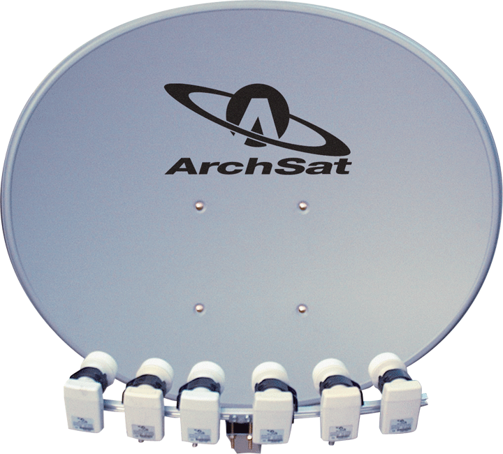

wie heeft ervaring met Archsat DJ85EM schotel?
wat betekent "Multi-beam Spacing ( 14-20 Degrees ), betekent dit dat ik
to in totaal 40 degrees kan ontvagnen of allen 20?
voorbeeld: van 28 E to 5 E aan een kant en van 5 E to 15 W aan de andere kant?
dank...

28,2 oost tot en met 0,8 west, dat lijkt mij wel het maximale bereik.
Ok jammer... die was wel goedkoop te krijgen (rond 70 Euro) in vergelijking met
de Wave Frontier...
Ik ga ervan uit dat dit dus betekent dat AB3-A1-HB-A2 (5w-13e-19e-28e) niet mogenlijk is met deze schotel, of zou dit wel mogenlijk zijn.

Ik denk van niet maar zeker weten doe ik dat ook niet.
