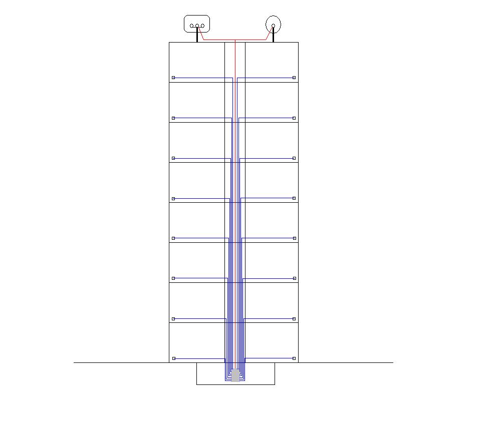

Iemand vraagt mij om draadloos internet te voorzien in een appartement van 8 verdiepingen hoog. Overal moet draadloos internet voorzien zijn met 1 zelfde ip adres.
In de bijlage heb ik een tekening geplaatst waar ik een tekeningetje gemaakt heb om ook satelliet te voorzien. Ik kan dus als het moet eventueel nog altijd utp kabels leggen tot op elk verdiep, maar verkies volledig draadloos en zal dan dus volledig door beton moeten gaan.
Heeft iemand goeie tips voor mij wat ik het best zou gebruiken?
Ben al zelf op zoek geweest maar hoor vanalles, iemand zei mij om eerst de modem op een router aan te sluiten daarna naar een hub en vanuit de hub naar elk verdie vertrekken en daarop een acces point plaatsen. Zou dit correct zijn?

Wat is de oppervlakte van een verdieping. Een ap per verdieping is opzich een goed plan als het bereik dat aankan. En hoeveel pc's moeten erop?

Eén router op de benedenverdieping en op alle anderen inderdaad een repeatertje. Liefst alles met een extern antennetje moet lukken.
Inderdaad is verspreiden via de kabel waar satelliet over loopt (coax<->ethernet) ook een mooie optie. Er zijn doosjes voor waar je zowel ethernet als een gewone kabelaansluiting/F-connector in kan steken. Zoek eens op Teleste bijvoorbeeld.

Elk appartement is ongeveer 10m diep vanaf de gang en op elk appartement zal 1 pc gebruikt worden, dus 16 in het totaal.
Een repeater is dat dan een acces point?
Smc vinden jullie dat een goed merk?
Dus he gebouw is 10 bij 20. Ik denk dat 1 ap per 2 verdiepingen ook wel kan. Als je dan 4 aps op een router zet heeft iedereen internet. 16 mensen op een router werkt prima denk ik. Ik zou het bereik op die verdiepingen eens testen op deze manier...
