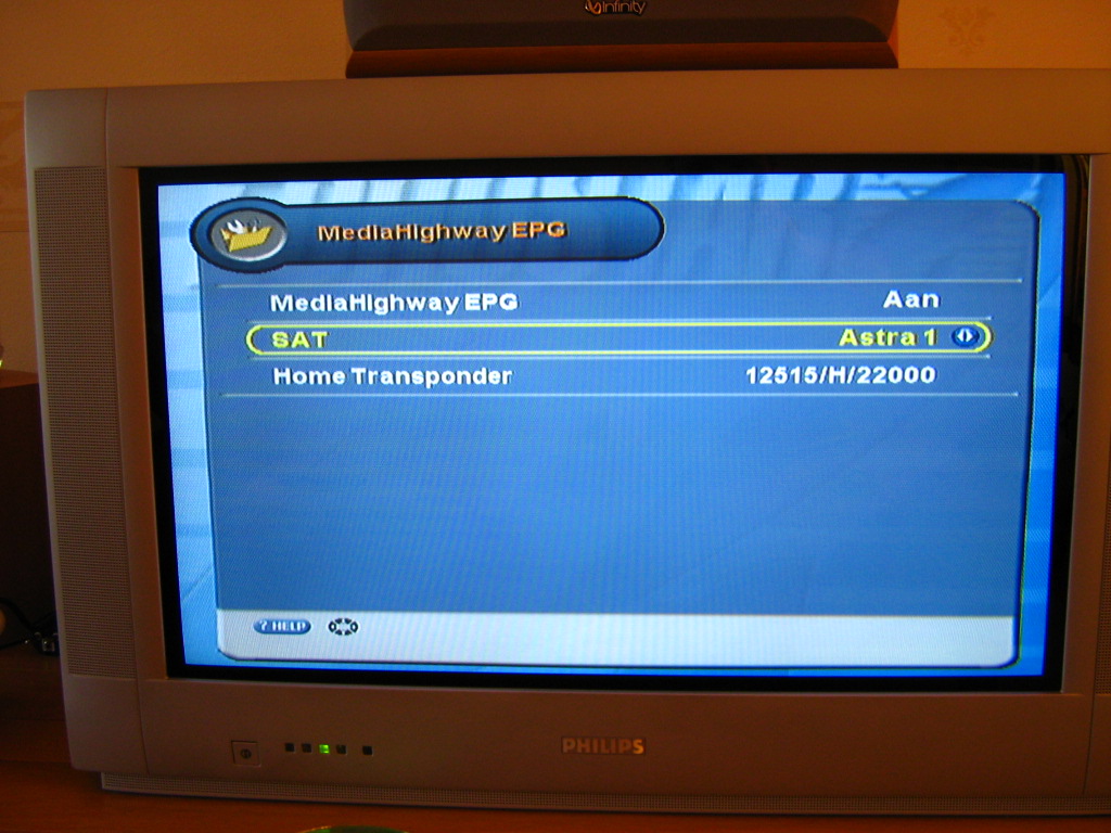

Kan iemand me vertellen hoe ik die astra1 bij mediahighway kan selecteren ? Kan niet echt wegwijs worden uit de zeer beknopte handleiding die bij de Eycos geleverd wordt.

@rubke (( Kan alleen kiezen tussen astra2 en EutelsatW4. Bij astra2 kan ik niet kiezen uit 12515 bij EutelsatW4 wel. Staat er misschien ergens anders een instelling verkeerd ? ))
bedoel je niet Astra-1 daar zit nml wel een transponder 12515
verder "MediaHigway" Menu 3 dan OK en kies "MediaHighway EPG"
hier zet je hem "Aan" verder nog voor SAT "Astra 1" en voor Home transponder "12515/H/2200" succes
groet Satcase
Excuus, had antwoord niet als zodanig begrepen. Had volgens mij al eens een reset gedaan maar ga het gewoon nog eens proberen. Raak ik dan nog 'dingen' kwijt ?

beste SatCase,
Nee, bedoel echt astra-2. Astra-1 kan ik momenteel niet selecteren. Zal dus bovenstaande eens gaan proberen.

Hallo, heb nu een factory reset uitgevoerd en....... alles uiteindelijk weer goed gezet. Wat blijkt : Ook nu kan ik geen astra-1 selecteren !!.
Nog wat gegevens: Bootversie: LdVer1.1 s/w-versie:EYS-1063-205c.
Heb dus alle kanalen opnieuw laten zoeken. en nog steeds kan ik niet voor astra-1 kiezen bij mediahighway Epg. Kan nog steeds wel voor Astra-2 en Eutelsat W4 kiezen. Kan ook niet echt ontdekken waarom ik hier dan wel voor kan kiezen ????
