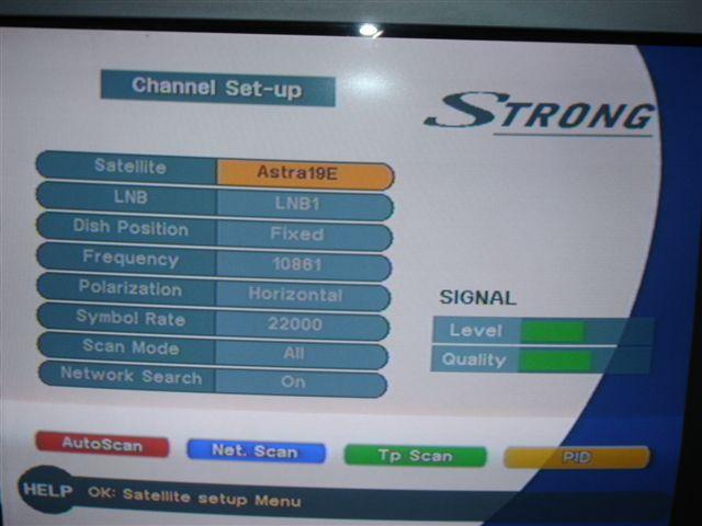

Instellen Astra 19,2 E op Strong SRT4120
Eerst controlen of 1 van die kanalen hoort bij de sat die je wilt, dan een aantal TP's invoeren die horen bij de cluster van de sat, een stuk of 5-8, dan 2x een netwerk scan doen, kijk dan eens wat je dan aan kanalen hebt.

wordt er een beetje ziek van, ben nu al dagen bezig om astra19e goed te krijgen
Zal eens een plaatje bijvoegen
Mja, we gingen er ook van uit dat je de astra-2 cluster zocht en dan zit je nu goed, want as-2 zit links naast HB, as-1 zit dus RECHTS naast HB, je moet dus de andere kant op, beetje verwarrend allemaal door die 2c die bij as-1 hoort, maar zoek HB en draai nu naar rechts voor de as-1 cluster waar je 2c bijzit. Nu zit as-3 daar ook in de buurt dus let goed op de kanalen.
