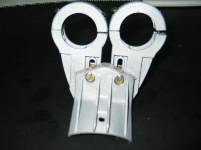

Zie boven. De Inverto (de kleine) is 7,5 cm breed, de Maximum's (de twee uiterste) zijn 7,3 cm breed. zou dus moeten lukken (maar je zal inderdaad niet veel overhebben). En de LNB houders voor Astra1 en Hotbird moeten "gespiegeld" gemonteerd worden.
Probleem is dat de houders voor Astra1/Hotbird op de Visiosat Bisat dicht naast elkaar zitten.
Brede twin-lnb's passen dan net niet goed; ik heb dit ook gehad als probleem. Oplossing is twin lnb's met een smalle hals.

de LNB-houders van een Visiosat hebben een asymmetrische vorm, en moeten gespiegeld staan voor Astra1 en Hotbird. Zal een kleine poging in ascii wagen, want anders moet ik een ladder tegen de muur zetten, en het begint hier te regenen.
En het ziet er dus niet uit. <img src="/forums/images/graemlins/frown.gif" alt="" /> Met puntjes ietsje beter <img src="/forums/images/graemlins/confused.gif" alt="" />
Inderdaad, zo moeten ze gemonteerd worden. En 7,3 cm lukt niet ? Kan natuurlijk, maar bij mijn G3 lukt het wel. Nu kan ik niet zeggen dat het vroeger bij mij gelukt is. Ik heb de visiosat gekocht als G2 (want het verloop-plaatje was niet in stock), maar toen waren er slechts quad LNB's in gemonteerd. En zodra het verloop-plaatje er was is het een G3 geworden. Maar je hebt het verloop-plaatje heb ik in je eerste bericht gelezen (het zwart plaatje dat je niet nodig hebt) Heb je het daarmee al eens geprobeerd ?

Zojuist terug vanuit de winkel. En inderdaad waren de LNB gewoon te breed. Nu 2 smart titanium LNB gemonteerd en nog een zee van ruimte over! Op naar fase 2, de muurmontage. Bedankt allemaal voor het meedenken/helpen.
