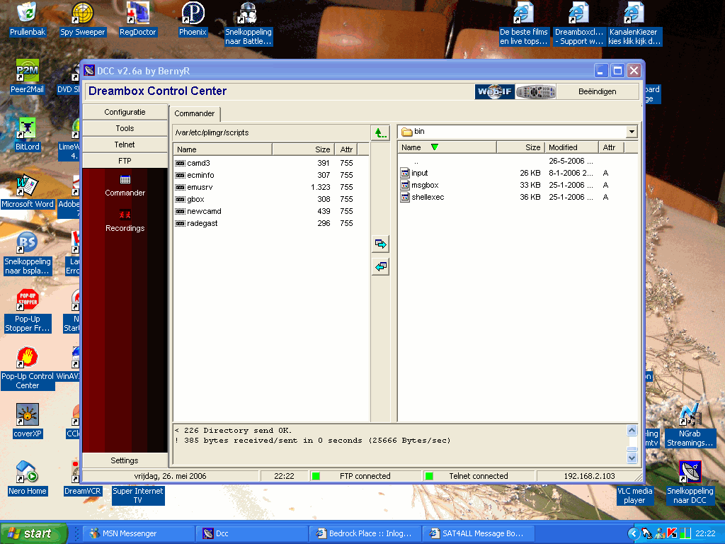

Gast Geplaatst: 26 mei 2006 Geplaatst: 26 mei 2006 heb alle mappen afgezocht maar nergens iets te vinden die map mag die niet zelf aangemaakt worden dan zo ja waar juist want anders werkt er mieschien niks meer
Gast Geplaatst: 26 mei 2006 Geplaatst: 26 mei 2006 heb zo iets gevonden maar het is scripts met een s achter daar staat zoal camd3 en newcamd in klopt dat het deze map zou zijn stuur een bijlage mee bekijk het eens dank je laat maar horan wat je er van denk
Gast Geplaatst: 27 mei 2006 Geplaatst: 27 mei 2006 niemand idee of het deze map gaat zijn waar zoal camd3 newcamd in voorkomt
