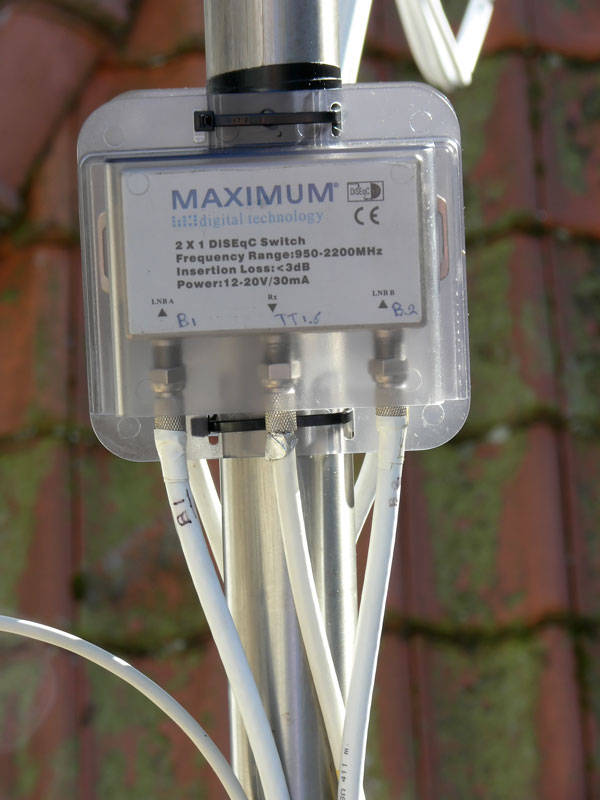

Ik gebruik 2 stuks Maximum 2 in 1 switches, goedkoop en goed.

Voor 12 euro (inclusief waterdichte behuizing) zul je je er geen buil aan vallen <img src="/forums/images/graemlins/grin.gif" alt="" />
Ik gebruik 2 Smart Titanium 0,2 twin LNB's en dus 2 Maximum switches, werkt perfect hier.
