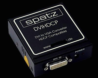

hobsat Geplaatst: 18 mei 2006 Delen Geplaatst: 18 mei 2006 The DVIHDCP accepts DVI input signals from 480i to 1080p. It supports frame rates from 24 to 120 Hz Is dit wat jullie zoeken? heb de foto bewerkt vanwege reclame maar degene die een link willen mogen me pm'en. GREETZZ.HOBSAT -------------------- oost west, mij best. Xtrend ET8000 3x DVB-C Link naar reactie Delen op andere sites Meer opties om te delen...
