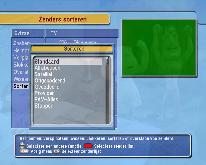

Als je de optie sorteren (de onderste optie dus) bedoeld zoals op de foto in de bijlage..dat heb ik net even geprobeerd en dat werkt hier wel.
Alleen als ik de optie "Alfabetisch" doe dan doet hij dat niet gelijk, maar als ik hem daarna op standaard doe gaat hij alsnog alfabetisch staan.
De rest van de sorteeropties die tevoorschijn komen als je op sorteren drukt doen het wel gewoon.
Je kunt beter de opties gebruiken die boven de optie sorteren staan, maar het snelste is op de computer met een editor.

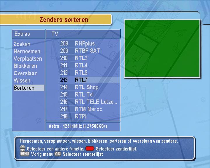

Nog een foto van de sorteeropties die onder de knop sorteren staan, deze werken hier ook, alleen het alfabetisch gaat niet in 1 keer.
