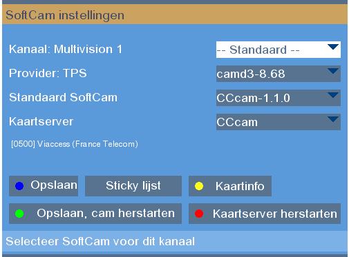

maar om weer ontopic te gaan bedoelt WanWizard wat ik in de bijlage heb staan denk ik.
Maar hier hetzelfde fenomeen.
als ik met telnet kijk zie ik alleen /var/bin/camd3 actief met deze instellingen.

Citaat:
Maar hier hetzelfde fenomeen. Als ik met telnet kijk zie ik alleen /var/bin/camd3 actief met deze instellingen.
Inderdaad, dat is precies wat ik bedoel!
