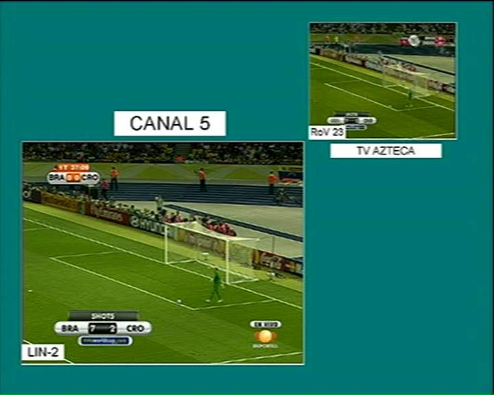

11843 H is vele weken lang erg zwak geweest, anderen op digitalfernsehen.de hadden dat ook al geconstateerd. Het verbaast me echt dat je blijkbaar met 120 cm dermate veel marge had, dat je het niet eens opmerkte!
Een verklaring voor de relatieve verschillen tussen onze ontvangst van badr 3 en 33 oost TV Azteca, zou nog de erg lage symbolrate kunnen zijn van deze laatste. Daar kan de Topfield in ieder geval prima mee overweg!
Dr.HD F16, TBS 5927, ET 8500, T-55 voor 9/13/19/23/28/39/42/45°O, Technisat 52/53°O, Laminas 120cm 1°W...68°O.
De Mexicanen hebben duidelijk een eigen visie m.b.t. een beeldvullende uitzending <img src="/forums/images/graemlins/grin.gif" alt="" />
Ook als ze beeldvullend uitzenden is de beeldkwaliteit om te huilen.
volgens de beelden die ik zie is het inderdaad hetzelfde signaal als op 43 west dus moet ik niet het dak op voor nogmaals hetzelfde te zien:)
Heb jij op uw dak een tv staan om 43°W te kijken ?? loldev.gif <img src="/forums/images/graemlins/wink.gif" alt="" />
In elk geval , destijds 40,5°W daar zat toen ook een voetbalzender op ,
en nog enkele andere en daar was de kwaliteit nog slechter van !!
