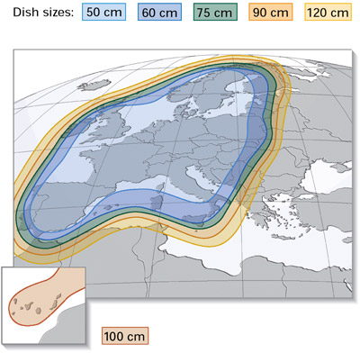

@DaNo,
Heb je met jouw campingsetje in Nederland beeld op de Astra?
Dan heb je een goede kans dat het in Spanje ook werkt.
Zie ook onderstaande footprint.
Met vriendelijke groeten <img src="/forums/images/graemlins/wink.gif" alt="" />
sattaz
Hee Sattaz, k heb hem gister getest en dat werkt iedergeval <img src="/forums/images/graemlins/smile.gif" alt="" /> onder het balkon met plafond en geen ideaale weers omstandigheden tipte de SNR op 72% <img src="/forums/images/graemlins/smirk.gif" alt="" />, handig trouwens dat je de foto erbij geplaatst heb. Ik zit echt op de grens van de blauwe cirkel van 50cm (rechts bovinin spanje op de kaart waarbij de blauwe lijn langs de kust loopt.) Maar ik hoop dat het lukt allemaal !
