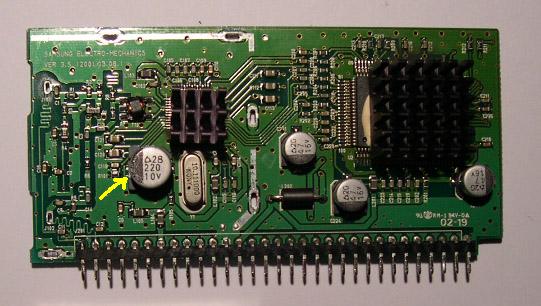

Gast Geplaatst: 17 juni 2006 Delen Geplaatst: 17 juni 2006 hier een foto van tuner waar de verouderde elco wordt aangewezen; blikje is geheel af-gesoldeerd Link naar reactie Delen op andere sites Meer opties om te delen...

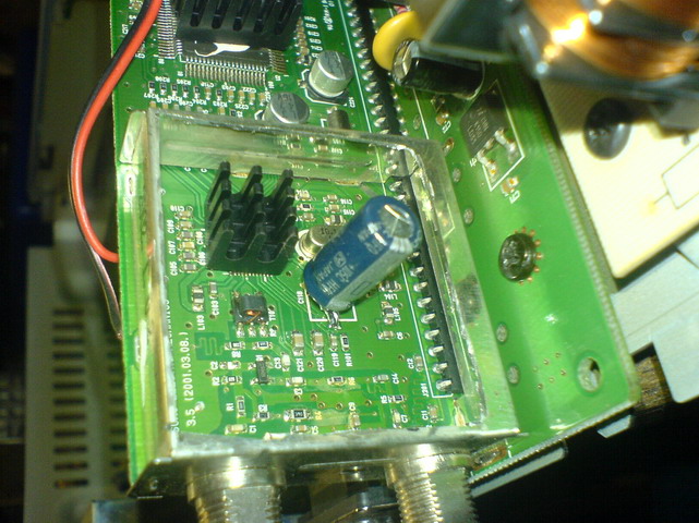

Gast Geplaatst: 17 juni 2006 Delen Geplaatst: 17 juni 2006 hier een foto waar blikje is open gesneden en andere elco geplaatst; conventionele elco ipv smd-type Link naar reactie Delen op andere sites Meer opties om te delen...
Gast Geplaatst: 18 juni 2006 Delen Geplaatst: 18 juni 2006 Hartelijk dank alvast, Erik. Ik probeer dit uit en hou je zeker op de hoogte ... Zou een kleine tantaal-elco ook geen alternatief kunnen zijn op die plaats? Ik kom zeker ook eens langs op de site van Papagen. Momenteel echter een sterfgeval in de familie. Tot binnenkort, @. Link naar reactie Delen op andere sites Meer opties om te delen...
Gast Geplaatst: 19 juni 2006 Delen Geplaatst: 19 juni 2006 Als je zo'n grote tantaal kunt vinden is dat zeker een aanrader. Maar nu eerst de familie even voorang geven... Link naar reactie Delen op andere sites Meer opties om te delen...
