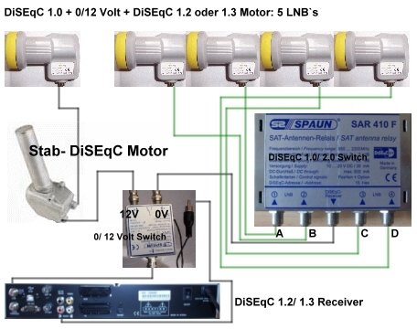

Het is mogelijk, maar hiervoor zul je met een uncommited (of was het nouw een commited) switch moeten werken.

Uncommited switch is het Appien
............................rotor
dreambox - Uncomitted switch
...........................gewone "commited" switch
.............................LNB1..LNB2..LNB3..LNB4

Voor een rotor en 4/1 diseqc heb je volgens mij voldoende aan een 2x1, maar je kunt ook een rotor en drie LNB's op de 4x1 aansluiten, dus de tweede switch weglaten. Klopt dat?
PS: Wanderer, jouw bijlage toont een 12Volt relais, geen switch.
heb de bijlage nog eens bekeken, er staat toch duidelijk 0/12 Volt switch, maar misschien bedoel je iets anders, lijkt me handig als je op genoemde site even de mogelijkheden doorbladert.
Er staat switch, maar het is een relais: je moet hem op een 12 volt schakelsignaal aansluiten. Zie het extra kabeltje in het schema. Niet elke ontvanger heeft een 12 volt uitgang.

OK, als ik het goed begrijp dan kan je dus met een 12V relais (uncomitted switch) die aangestuurd wordt door je reciever schakelen tussen 2 coax kabels, de ene naar de DiSEqC 4/1 switch met vaste LNB's en de andere naar de rotor. Als dit zo is dan komt het er dus op neer dat ik naar het dak of nog een coax of een 12v schakeldraad moet leggen. Vervolgens heb ik het probleem dat mijn PC kaart niet beschikt over de 12V uitgang om het schakelen te automatiseren... Dit zou wel met de hand kunnen maar is in mijn ogen niet echt een goede oplossing... Wat ik wil is dus niet mogelijk met alleen het DiSEqC protocol.

Freerider: het kan wél met een uncommitted diseqc switch. In jouw geval een spaun 220, of een 440 als je de tweede switch weglaat (je hebt toch maar drie LNB's naast de rotor). Vanaf 30 respectievelijk 50 euro.
Je hebt dan géén relais nodig, dus ook geen 12 volt stuurspanning!
