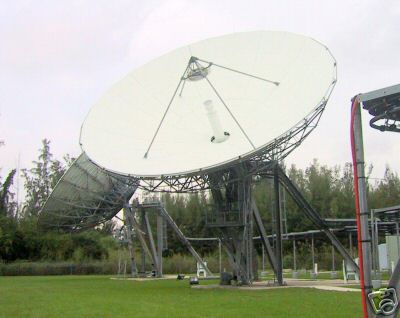

Andrew C-Band 9.3 Meter 4 Port Fully Motorized Antenna <img src="/forums/images/graemlins/smile.gif" alt="" />
Te koop bij een veilingsite die wereldwijd actief is.
Op verzoek is verzending van de schotel mogelijk.
Vertex C-Band 13 Meter 4 Port Fully Motorized Antenna <img src="/forums/images/graemlins/smile.gif" alt="" />
En hier dan de grootste van Andrews 9.4 meter Gregorian ook 4 poort en motorgestuurd.
GR <img src="/forums/images/graemlins/xyxthumbs.gif" alt="" />

In use worldwide in broadcast applications and high density data, voice and communications networks, the Andrew 9.4M earth station antenna features a computer-optimized dual reflector Gregorian optics system and close-tolerance manufacturing techniques. This combination provides extremely accurate surface contour resulting in exceptionally high gain and closely controlled pattern characteristics.

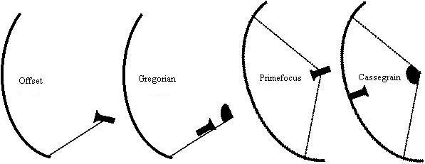

Dat 9,4m & 13m wokje ,
noemen ze zoiets ook geen Cassegrain wokpannetjes ??

@cookiemonster,
Dat klopt.
Cassegrain en Gregorian werken beide volgens het principe van dubbele reflectie.
Bij Cassegrain is de hulpreflector bol van vorm.
Bij Gregorian is de hulpreflector hol van vorm.
De plaatsing van de LNB verschilt bij Cassegrain en Gregorian.
Zie ook onderstaand plaatje:
