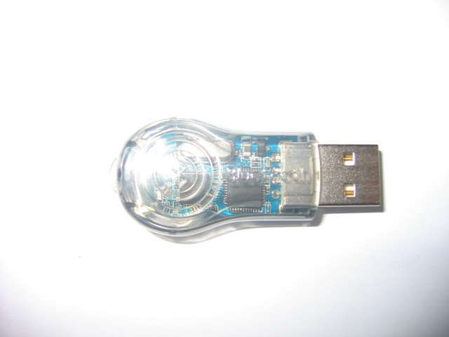

Ik heb hier een usb bleutooth dongle met bluesoleil software erbij.
Echter deze software krijg ik niet goed aan de praat met xp pro.
Kan ik ook andere software gebruiken voor deze dongle ?
bijlage foto dongle
vaak is het zo dat je eerst de software moet installeren (zonder de dongle) daarna de dongle erin en dan zoekt de nieuwe hardware naar de bijbehorende software.
Tip: verwijder eerst alle software van je pc gerelateerd aan deze dongle om problemen te verkomen !

had hier hetzelfde probleem zoals djpetit zegt afinstalleren. verwijder in ieder geval de bluesoleil software, pc opnieuw starten en dan je dongle erin dan krijg je een melding nieuw dit of dat gevonden en gewoon xp de drivers laten installeren, heb je waarschijnlijk de bluesoleil software helemaal niet nodig. ik heb de bluesoleil soft niet geinstalleerd en toch werkt 'de blauwe tand' perfekt met mijn mobieltje.
