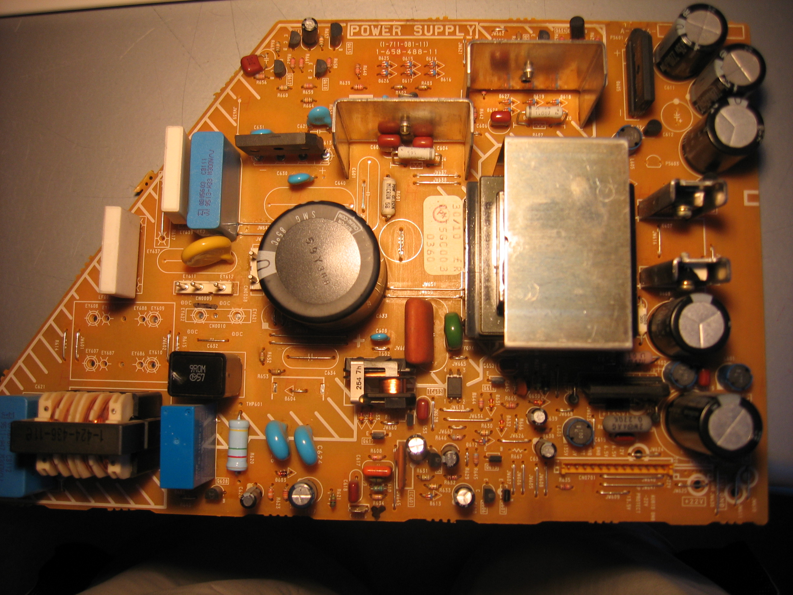

in de voeding zit ergens een witte zekering van 4a, deze kun je even controleren
Op de voedingsprint zelf zit geen zekering.
Op het losse printje van de hoofdschakelaar zit er wel 1 en die is ok.
Op de "uitgangsstekker" (14 draden) naar de hoofdprint meet ik geen enkele spanning.
Ik denk dan ook dat de voeding niet aangeschakeld wordt.
Er zal wel ergens een sluiting zitten denk ik.
Op een ander forem las ik dat IC 1501 ook wel eens kapot zou kunnen zijn dat zou dan een h/v beeld IC moeten zijn de stv9379
Als die kapot zou zijn doet de TV ook helemaal niets meer, zo las ik....
Wie kan dat bevestigen ?
Ik stop even een foto in de bijlage van de voedingsprint.

uhum... zit wel degelijk eenwitte zekering (met pootjes)
de voeding van het apparaat zit aan de linker kant, en kun je er uit klikken. Ook wil het nog wel eens zijn dat de gelijkricht diodes los gaan zitten. Dit zijn van die to220 behuizing diodes met 3 poorjes.
Citaat:
Hmmm, dat moet dan een speciale zekering zijn.
Ik kon namelijk op de print geen gewone glazen zekering vinden.
@ Presies,
De TV doet het weer <img src="/forums/images/graemlins/smile.gif" alt="" /> <img src="/forums/images/graemlins/smile.gif" alt="" /> <img src="/forums/images/graemlins/smile.gif" alt="" />
Het was de zekering zoals je vermeld had.
Ik wist niet dat ze ook in die uitvoering bestonden.
Kan ik er ook zo'n gewone 4 amp. glazen zekering voor gebruiken met een voetje ?
Of moet er echt weer zo'n originele in.
Alvast iedereen H. bedankt. <img src="/forums/images/graemlins/xyxthumbs.gif" alt="" />
maakt niets uit, gaat altijd wel werken. je moet wel even de diodes, stabilisators coptroleren op een los contact. deze zitten vlak bij de zekerering
