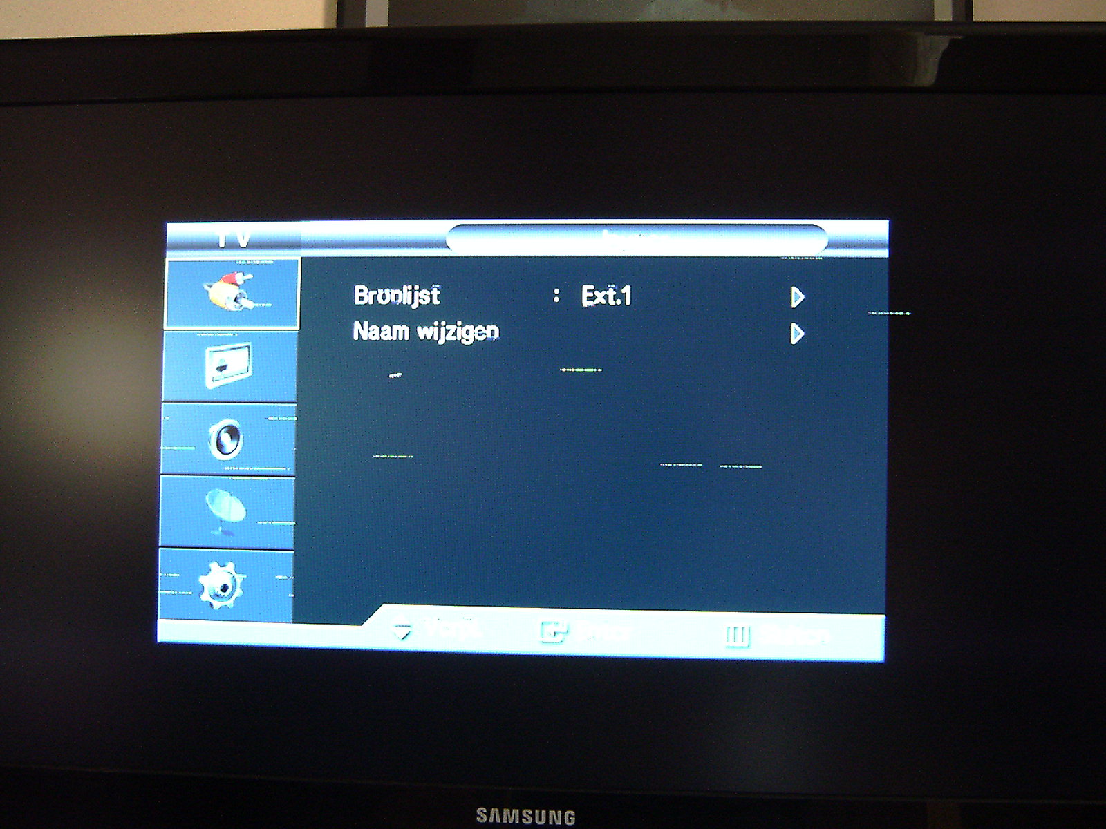

een maand of 2 geleden een samsung le40r71b lcd tv gekocht.na enkele uren zagen
we al "vreemde" dropout achtige storingen in het beeld,wanneer vervolgens het menu van de tv wordt geopend zijn er veel verminkingen te zien in de layout.
wij dachten dus dat dit aan de tv lag...hebben ondertussen dankzij de prima service van samsung een nieuw toestel...wat precies het zelfde euvel vertoond.
na veel testen blijkt nu dat het fenomeen zich bij bijv de dvd speler niet voordoet ! <img src="/forums/images/graemlins/blush.gif" alt="" /> nou ja vandaag Toppie afgeschermd d.m.v ijzeren plaat...ben benieuwd <img src="/forums/images/graemlins/confused.gif" alt="" />..het sat.beeld op een lcd tv valt overigens wel tegen helaas...

nou ook maar de fan uit de toppie gesloopt..helaas geen soelaas...vervolgens de topfield helelmaal naar de benedenplank van het tv meubel verplaatst..maar ook dit maakt niets uit..de dropouts verschijnen nog steeds en het meest vreemde is dat ( zoals eerder vermeld ) het menu helemaal verminkt is ( door de zelfde streepjes die normaal van links naar rechts door het beeld gaan )
nog vreemder is dat het alleen bij de Samsung gebeurd !!!

vandaag de combinatie Topfield / Samsung eens laten draaien zonder antenne kabels eraan vast zoals happy al voorstelde,wat filmpjes van de harde schijf gedraaid..resultaat : geen enkele spetter streepje af storing meer <img src="/forums/images/graemlins/xyxthumbs.gif" alt="" />
ja en wpw,je suggestie klinkt uiteraard plausibel,en had ik voor zover mogelijk al geprobeerd , waar ik nog niet bij stil had gestaan is dat je de vcr inderdaad
als modulator kunt gebruiken...goede tip.
maar zoals ik al zei , zonder antenne kabels geen storingen meer !!!nu nog de vraag of een van de kabels slecht is <img src="/forums/images/graemlins/confused.gif" alt="" />
