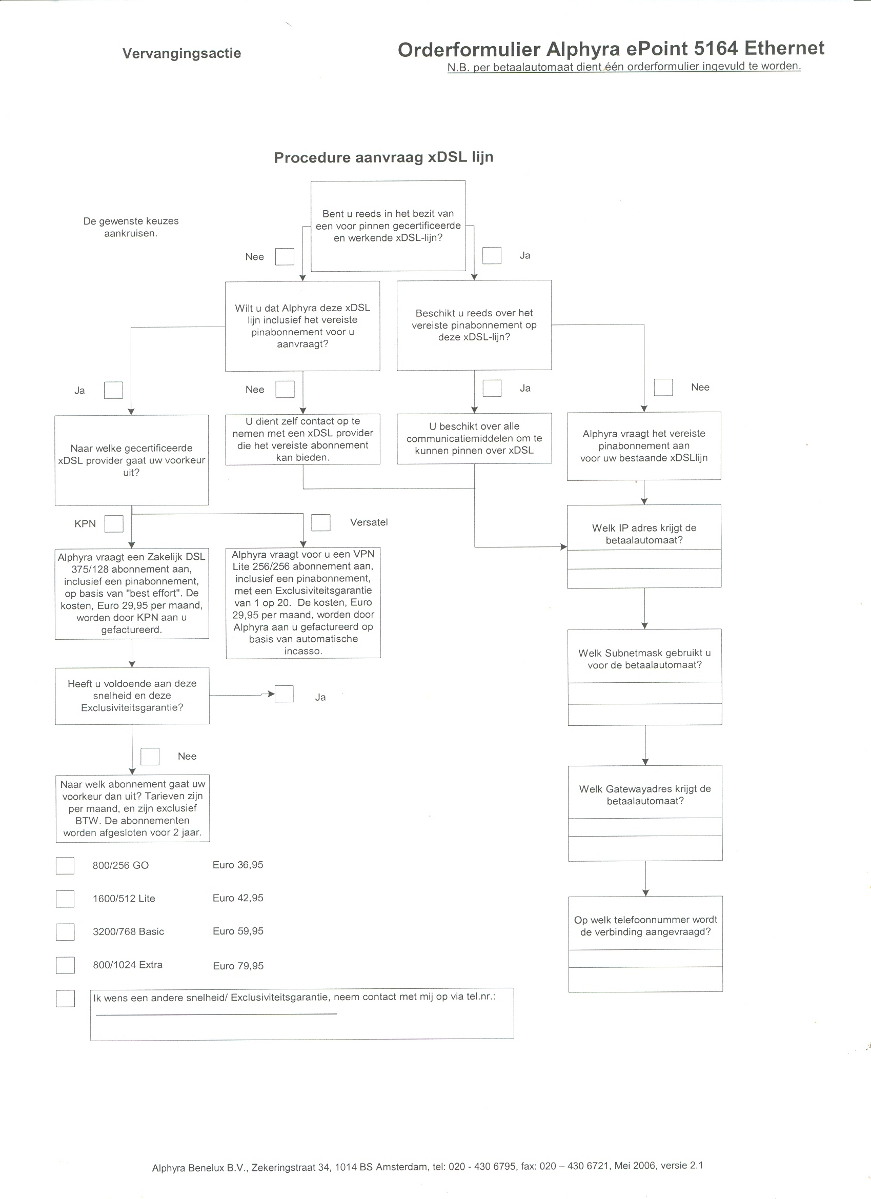

we moeten op de zaak een ander pin apparaat aanschaffen i.v.m. nieuwe veiligheidseisen van de banken.(we hebben nu een telepas automaat, en die voldoet per 1-1 2007 niet meer)
nu zijn er tegenwoordig 2 opties voor pinnen:
-via annaloog (erg traag en duur i.v.m. veel transacties)
- via xdsl (erg nieuw , snel en een vast bedrag per maand voor de transacties)
- de derde optie digi acces word niet meer geleverd !!, en uitgefaseerd
zover ik begreep moet je dus zakelijk adsl van kpn of adsl van versatel hebben.
en we hebben nu demon (bbned)
die willen wel een xdsl lijn leveren , maar geven er geen garantie op
wie heeft er raad, wat moet ik doen
nu betaal ik € 21,95 pm. voor een 1500/750 verbinding van demon/bbned
straks met zakelijk adsl van kpn betaal ik minimaal € 30,00 voor een 256/256 verbinding
zou ik kunnen pinnen over mijn huidige provider (demon)als ik xdsl aanvraag
of moet ik overstappen naar kpn zakelijk/versatel met het ongemak van een maand of 1,5 geen internet

Volgens mij kun je NOOIT over je eigen, zelfgekozen dsllijntje pinnen, simpelweg omdat interpay dat niet accepteert. Die stellen heel wat eisen vwb rtd, redundancy en veiligheid. Als je wilt pinnen over over dsl zul je contact op moeten nemen met een bedrijf dat dat levert en die leggen dan hun eigen lijn aan, en zetten een eigen router neer (waarover je dan ook kunt internetten als je dat wilt). Namen noemen mag hier niet, dus dat zal ik niet doen. :P
Enertel was de allereerste in NL die de certificering voor pin over dsl rond had. Genoemde firma levert dat niet direct aan het mkb maar via een reseller. Overigens is enertel inmiddels overgenomen door kpn....

ik heb afgelopen maandag morgen zo'n 4 uur aan de telefoon gehangen
-met kpn
-met alpyra
-met demon
en het komt er op neer dat er van demon (bbned)partikulier naar kpn zakelijk niet te migreren valt.
van een kpn netwerk naar een kpn netwerk kan wel in 1 dag als je er veel moeite voor doet en de weg weet.
ook demon (tegenwoordig xs4all gaat in de toekomst pinnen over adsl aanbieden

de techniek veranderd niet daar ben ik het mee eens
maar beweer jij maar eens dat een draytek 2600 modem/router gaat werken met een zakelijke adsl aansluiting van kpn
niet dus
er is wel degelijk wat anders aan de hand
er moet een modem/router van kpn aan te pas komen of een zyxel
die gaat het wel doen zeggen ze
Je moet een modem (idd bijv. een Zyxel 792) hebben dat in staat is om met meerdere externe IP's om te gaan.
Maar dat betekent niet, dat je zonder internet hoeft te zitten. Met een migratie is het vrij simpel: Je zorgt dat je voor de migratie plaats vind een goed modem hebt (eventueel al vast instelt) en zodra je Demon lijn er mee ophoudt (dus is overgezet), sluit je je nieuwe modem aan.
Voor een ander modem hoef je dus echt niet 4 weken zonder internet te zitten.
