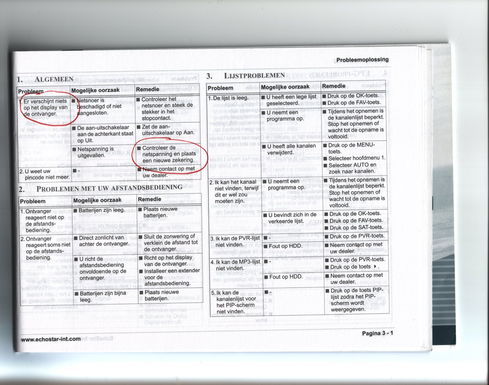

De mijne doet niets meer,en zodoende heb ik,
volgens de handleiding overigens,
geprobeerd er een nieuwe zekering in te doen.
Maar die zit vastgesoldeerd.
Snap je?
Hierover doen ze niet moeilijk.
Citaat:
zodoende heb ik,
Snap je?
Staat dat echt in de handleiding?
Gelukkig doen ze nooit zo moeilijk bij Echostar.

Vond ik ook al een vreemde uitspraak...maar ja heb de handleiding eigenlijk nooit gelezen <img src="/forums/images/graemlins/blush.gif" alt="" />
