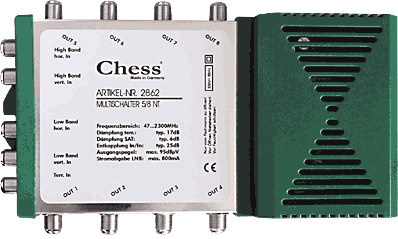

Ik zou dus ook gebruik willen maken van een collectief zoals in bijlage (mischien dat daar een mogenlijkheid ligt, zijnde 2lnb ingangen of iets dergelijks)en daaraan mijn coax verbinden naar elke dec.
Is een multiswitch voor 1 satelliet (1 LNB) naar acht receivers. Je moet dan een quattro LNB kopen, en dan kan je met acht kabels naar acht receivers gaan, die elk onafhankelijk van elkaar kunnen kijken.
Een betere waterleiding, 2 x koud + 2x warm in en 8 x onafhankelijk warm of koud uit, maar het water kan maar van 1 oorsprong komen (1 satelliet).
Eerder had je het over het gebruik maken van een bestaande coax in huis, dat is alleen te doen als je de uitgang van de satelliet ontvanger daar op zet, deze uitgang kan je over elk soort coax laten lopen, de ingang (wat van de schotel komt) kan hier niet doorheen. Je zal dus vanaf die multi switch naar elke ontvangtplek een kabel moeten leggen, of zelfs 2 kabels als je op elke plek wilt opnemen en kijken tegelijk.

Oei dus niet 1 lnb en 1 kabel naar de switch en van daar naar de 4 recievers
Met de switch uit je vorige bijlage ? Nee. 1 LNB (een quattro met 4 uitgangen, pas op geen quad heeft ook vier uitgangen) met 4 kabels naar de switch. Vandaar kabels naar de receivers.
Jawel, wat francis zegt klopt en als je naar 4 ontvangers wilt kan dat ook, je hebt dan zelfs 2 kabels per ontvanger want je hebt 8 kabels aan de uitgang van de switch. Die 4 kabels tussen de quattro (lnb) en de switch zijn maar korte stukjes van 2 meter of zo.

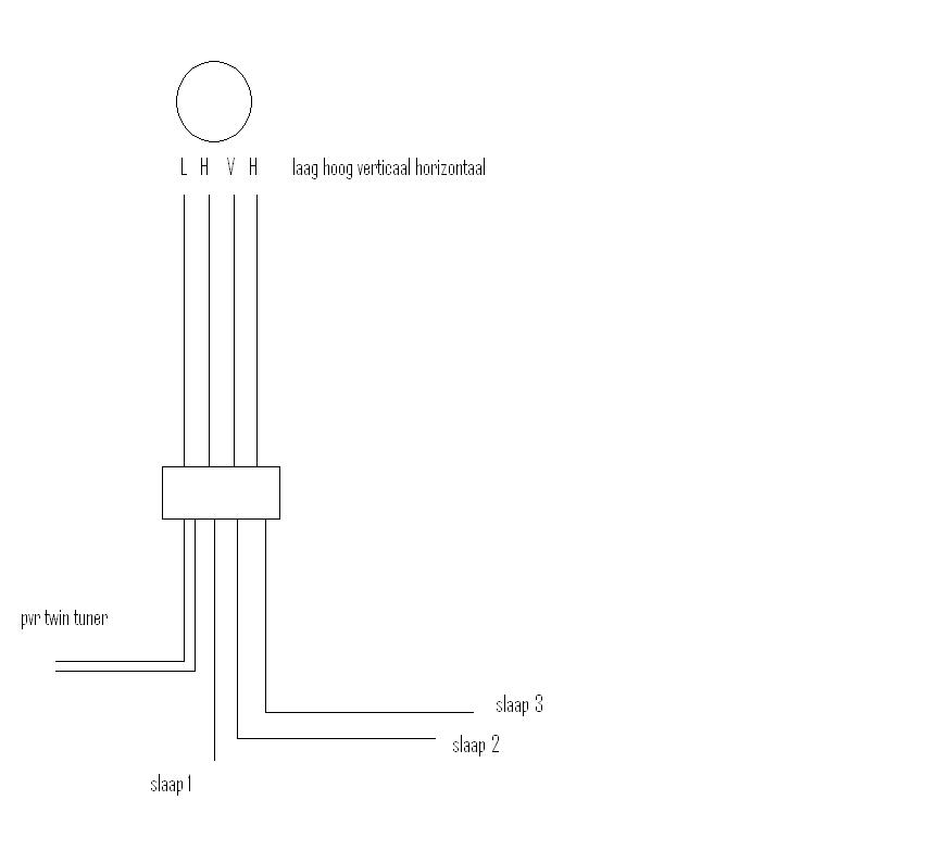

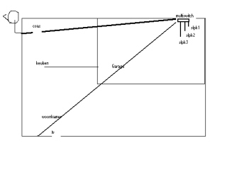

Dus: van de schotel aan de achtergevel zou ik naar de multiswitch in de garage gaan(omdat daar alle in-huiscoax vertrekt)op de switch zou ik dus telkens 1 coax varbinden zijnde 1woonkamer, en 3 slaapkamers (voorlopig nog maar 2) in de woonkamer zou ik een dec. met 2 tuners willen om nog de videorec aan tesluiten en natuurlijk ook de tv. op de slaapkamers zou ik een gewone simpele decoder willen, ik zou ook (als dit naar het illegale neigt, sorry dan) card sharing willen doen om TV-Vlaanderen overal te kunnenbekijkenen dit via SmartWi
Natuurlijk is het de bedoeling om overal in huis naar verschillende zenders te kunnen kijken, vrouw naar soaps, ik naar sport en de grootwordende dochter naar TMF ed.
Hopelijk snappen jullie wat ik wil! ik heb er nog een schetsje bijgedaan om alles nog wat duidelijker te maken als er nog vragen zijn , laat ze dan maar komen
Ok. Stap voor stap.
3 slaapkamers met eenvoudige tuner, woonkamer met twin-pvr. Dat is dus 3x1 + 1x2 = 5 "receivers" (voor de eenvoud tel ik een twin receiver als 2 enkele receivers) = 5 kabels van de switch naar de verschillende receivers.
Van de schotel (quattro LNB) loop je met 4 kabels naar de multiswitch (multiswitch = 4 kabels komen binnen, 5 kabels gaan buiten).
jij snap niet wat wpw en francis bedoelen
sateliet zend in hooge en lage en horizontale en verticale tp's deze kun je alleen appart van elkaar bekijken als je een coax kabel naar de multiswitch dus kan vrouw naar rtl kijken en dochter naar tmf en jij naar sport maar wil je ooit een andere zender bekijken dan lukt dit niet. discovery lukt dus al niet meer.
zo zou het bij jou moeten.
