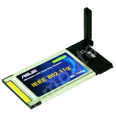

Om nog even terug te komen op je vraag. Je kan voor een X bedrag per maand een pcmcia WiFi cardbus bestellen bij Orange punt nl...Of je besteld net als ik een Asus WL-100g Wireless LAN Cardbus (zie bijlage), duw hem in je slot,even je LB resetten voor de zekerheid en hij doet het!! makkelijk als wat!
Grt,
Winn

Stop geen wifi kaart in de livebox, de doorvoer van de livebox met wifi pcmcia kaart is droevig slecht... max 4 mbit terwijl een beetje ap / wireless router netjes 54 mbit doorvoerd..
de livebox linkt netjes op 54 mbit maar komt echt niet hoger dan 4 mbit doorvoer en firmware updaten helpt ook geen drol.

DRG : Bedankt ik heb besloten om niet voor de PCMCIA kaart te gaan maar voor de AP.
