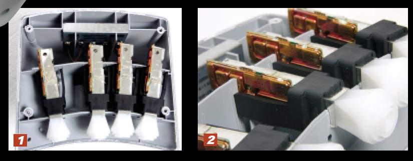

Ook ik ben heel benieuwd naar de slecht-weer reserve van
de MultyTenne. Het is toch verbazingwekkend wat die Duitsers
in elkaar hebben geknutseld.
Voor degenen die willen weten hoe de LNBs er onder de motorkap
uitzitten ga naar:
http://www.asc-enschede.nl/doc/TEST MULTYTENNE VERONICA SATELLITE.pdf
