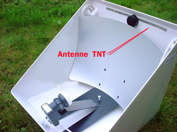

Gisteren een Cubsat 70 geplaatst daar wij geen schotel mogen.
Het is een schotel geheel in een polyster box.
Wel de grote genomen de kleine schijnt slecht te werken.
Zit een normale offset schotel in van 65 bij 55 en een grundig Lnb 0.3 db .
Alles zag er keurig en verzorgd uit alleen Franse handleiding.
eerst zo geprobeerd en wonder boven wonder uitrichten zeer eenvoudig dus gelijk in de grond gegraven 10 cm iets meer ruimte om nog te kunnen uitrichten betreft wel de hele box schuiven maar is goed te doen ook veel mogelijkheden om de lnb te stellen.
Alles getest en alle waarde's goed.
Nu de kap erop en nog alles goed 2 a 3% verlies met kap.
alles mooi groen gespoten met metaal loodvrije lak en klaar je ziet geen schotel lijkt meer een biobak in de grond .
Het is mij meegevallen kon niet geloven dat dit werkte en het mooieste je ziet geen schotel.
Bovendien kijkt iedereen in de lucht.
De prijs is wel stevig in Duitsland incl lnb 239 euro hier in N.l 349
Maar je wat moet je als je geen schotel mag.
Er is weinig over de cubesat bekend dus ik dacht meld hier mijn ervaring.
p.s bij 10 cm sneeuw schijn hij nog te werken maar dat is nu niet te testen.

Die website werkt niet, maar maak eens wat foto's dan kunnen we meekijken.
www.cubsat.com is blijkbaar de goede website <img src="/forums/images/graemlins/xyxthumbs.gif" alt="" />
En graag ook 1 closeup hoe de binnenkant er uit ziet, al die andere sites laten niks zien wat er nou inzit.

Zal dit een dezer dagen doen wat foto's zegt meer

Wat mij verwondert....je mag geen schotel (van wie niet dan?) maar hebt wel de ruimte om hem in te graven...dus een tuin?
Kan dat ding niet vollopen ofzo trouwens?
@WPW,

Het heeft ook niks te makken van storm en zo meer, maar het ziet er wel aardig uit.
gr, WPW. -=[Deze ruimte is opzettelijk leeg gelaten]=-
Kun je zoiets niet zelf maken? Gewoon een Multytenne in een biobak/rolemmer in de voortuin?
Of is het speciale kunststof?
