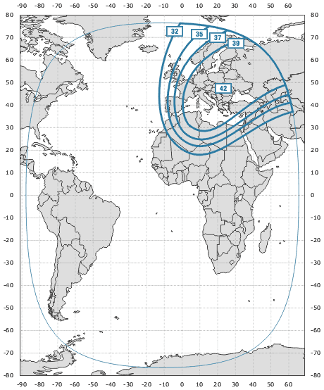

Zo te zien op Lyngsat zijn op 11 West voornamelijk Italiaanse zenders actief.
Zo worden Mediterrano 1 en 2 waarschijnlijk als uplink voor de satelliet Hotbird gebruikt.
11 West heeft daarom misschien een spotbeam op Italië.
Zie ook onderstand plaatje.

De beam van mediterano is gericht op noord afrika en zal moeilijk of niet te ontvangen zijn in de benelux.
En de spot beam van napoli nova is ook gericht op n - afrika en zal in de benelux een signaal geven van +- 42 dbw max met een schotel>120cm
