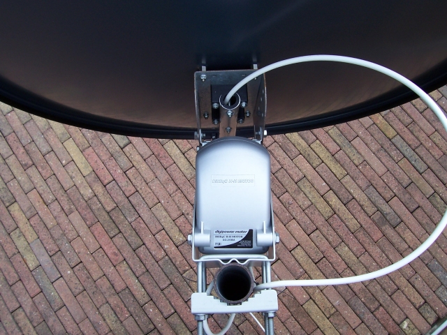

Xevor Geplaatst: 15 augustus 2006 Auteur Geplaatst: 15 augustus 2006 Het is een BigSat Diseqc 1.2 motor. Â Ik heb nu alles uit elkaar gehaald en motor weer aan de paal vastgemaakt. Ik heb geprobeerd het wat preciezer te doen (wel zonder kompas en waterpas). Nu staat er in een van de handleidingen dat je het spul naar het magnetische zuiden moet richten. Wordt daarmee ook de motor bedoelt? Â Een foto van de huidige situatie: Â Ik heb geen kompas dus ik heb geen idee waar het magnetisch zuiden is <img src="/forums/images/graemlins/tongue.gif" alt="" /> Zal ik dan maar toch een kompas gaan kopen? Â Mijn volgende stap is om de schotel op 28 graden in te stellen (staat nu volgens mij op 40) en het weer aan te sluiten. Â Ben ik ongeveer goed bezig? Â (btw breedtegraad van de motor had ik eerst op 51 graden gezet maar staat nu op ongeveer 52.2 graden nadat ik op zo'n site had gekeken waar ik postcode, straat en plaats en alles moest invullen)
Thomas2000 Geplaatst: 15 augustus 2006 Geplaatst: 15 augustus 2006 Je moet iig wel zorgen dat het hele setje perfect waterpas staat.  Magnetische zuiden hoeft niet helemaal. Als je de motor op 0 graden laat staan (tussen west een oost in dus) en dan de schotel monteer moet je proberen de Thor sateliet te vinden. Het is misschien wel handig om een beetje te weten waar het zuiden ligt. Probeer anders in een atlas/kaart eens te kijken hoe jouw straat ligt. Uit een atlas heb ik kunnen halen dat als ik naar de kerk op het dorp kijk, ik naar het exacte zuiden kijk.  Succes! Groeten Thomas  Rule #1 Good computers don't go down. Rule #2 There is no such thing as a good computer.
Xevor Geplaatst: 15 augustus 2006 Auteur Geplaatst: 15 augustus 2006 Dus als ik het goed heb moet ik met een kompas kijken waar het precies 0 graden is en dan de bouten weer open maken en de motor daarnaartoe richten? Â En daarna de schotel eraan vast maken en via de receiver de motor naar het zuiden laten bewegen?

WPW Geplaatst: 15 augustus 2006 Geplaatst: 15 augustus 2006 Citaat: Dus als ik het goed heb moet ik met een kompas kijken waar het precies 0 graden is en dan de bouten weer open maken en de motor daarnaartoe richten? En daarna de schotel eraan vast maken en via de receiver de motor naar het zuiden laten bewegen? 0 graden is dan het zuiden. 180 graden op de kompas. gr, WPW. -=[Deze ruimte is opzettelijk leeg gelaten]=-
Xevor Geplaatst: 15 augustus 2006 Auteur Geplaatst: 15 augustus 2006 Sorry misschien een beetje dom maar wat moet ik nu doen dat hele ding weer los maken en naar het zuiden richten of zo laten, schotel erop aansluiten receiver aandoen en dan met behulp van de receiver de motor naar het zuiden laten bewegen? Â Ik wil jullie in ieder geval allemaal tot zover bedanken dat jullie tijd nemen om mij hiermee te helpen! super!
Gast Roel66 Geplaatst: 15 augustus 2006 Geplaatst: 15 augustus 2006 Citaat: Sorry misschien een beetje dom maar wat moet ik nu doen dat hele ding weer los maken en naar het zuiden richten of zo laten, schotel erop aansluiten receiver aandoen en dan met behulp van de receiver de motor naar het zuiden laten bewegen? Ik wil jullie in ieder geval allemaal tot zover bedanken dat jullie tijd nemen om mij hiermee te helpen! super! ja zo op de sirius 5 graden zie Bijlage
Xevor Geplaatst: 15 augustus 2006 Auteur Geplaatst: 15 augustus 2006 Okiedokie dan moet ik dus nu de schotel er weer op aansluiten, een kompas kopen en dan de motor richting het zuiden laten bewegen en dat wordt dan mijn nulpunt als ik het goed heb?

WPW Geplaatst: 15 augustus 2006 Geplaatst: 15 augustus 2006 Ja, het helpt als de schotel en motor naar het zuiden staan, daarna pas de schotel laten draaien om sirius 5e te vinden, of hotbird 13e. gr, WPW. -=[Deze ruimte is opzettelijk leeg gelaten]=-
