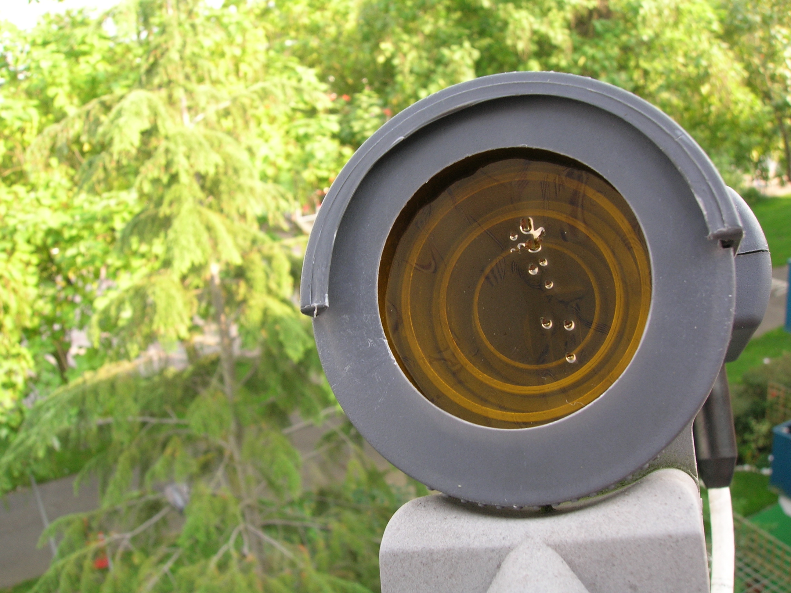

Hallo mij LNB is aangevallen door een vogel, het is een invacom lnb.
Nu mijn vraag is er zitten gaatjes in de oranje lnb plastic(Kop van de lnb)
Kan dit kwaad en zo ja kan ik dit zelf repareren?

Op de foto lijken het alleen nog maar putjes te zijn, geen gaten? In dat geval is het nog niet zo erg, alleen bijven waterdruppels daarin misschien wat langer "hangen".

Gaatjes gewoon met water bestendige siliconenkit dicht smeren, en alles oke.

Inderdaad importeur deed er niet moeilijk over, En mij geadviseerd om naar de winkel terug tegaan. Daar ben ik geweest en kreeg gewoon een nieuwe.
hij is nu beschermd met een klepje van de chips twinkels, dit schijnt prima te werken tegen die vogels. ge woon even op maat knippen en het plastic van de lnb verwijderen. dit hebben ze in de winkel voor mij gedaan.
